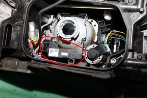

    Ребят, как определить адаптивный ксенон или нет? а6 с6 2006г.
    з.ы. прошу прощения за оффтоп или если проглядел ранее написанную инфу.
  7. gentoo
    gentoo Участник форума
    26 янв 2015
    144
    A6C6 3.0tfsi 09
    открой заднюю крышку фары, и если есть адаптив увидишь подобный механизм:

  15. Сергей-013
    Сергей-013 Участник форума
    27 апр 2014
    497
    2.4 BDW 04.г МКПП
    снял сегодня фару, не смотря на те же ошибки что указаны выше (02627 - Исполнительный электродвигатель системы динамического адаптивного освещения левой фары-VН
    010 - Обрыв или замыкание на плюс - Периодически)
    все проводки целые. При запуске двигателя с включенными фарами, корректор срабатывает вверх и вниз. Что еще может быть причиной ошибки???
  16. АндрейР
    АндрейР Желаю чтобы все!
    19 апр 2004
    65.944
    A3\8P\2,0Т\Q
    Выход из строя двигателя адаптивного освещения.
  17. Сергей-013
    27 апр 2014
    497
    2.4 BDW 04.г МКПП
    почему тогда при запуске двигателя с вкл. фарами, проводится тест и фары двигаются вверх и вниз? или там два моторчика, еще один тот который влево и вправо двигает?
  18. ЗАМКАДЫШ S-line
    13 фев 2006
    3.799
    А6 3.0TDI Q пушка
    вверх/вниз это корректор
    а вправо/влево это АФС
  19. Сергей-013
    27 апр 2014
    497
    2.4 BDW 04.г МКПП
    #179 Сергей-013, 9 апр 2015
    теперь понятно...у меня походу как раз моторчик АФС накрылся. Он как я понял не продается отдельно? И еще, если ошибка сначала выскакивала периодически, а потом постоянно начала гореть, похоже это на выход из строя моторчика? что-то мне подсказывает что электродвигатели так не выходят из строя...
  20. Сергей-013
    27 апр 2014
    497
    2.4 BDW 04.г МКПП
    подскажите где стоит этот блок управления адаптивом и как его определить?
