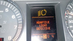

    Столкнулся с проблемой,загорелась ошибка адаптивного света. Сначала она то загоралась,то исчезала на пару дней. После конкретной мойки автомобиля (хотя может и совпадение)ошибка больше не исчезает. Заметил,что фары как-то неправильно светить начали,присмотрелся,а левая линза повернуты направо. Итог-фары при запуске двигателя отрабатывают вверх-вниз,но с задержкой. Раньше быстрее они отрабатывали. Вправо-влево они уже не поворачиваются. Вчера вечером снял крышку фары,пошевелил разъём с проводами-при запуске линза встала на место,но ошибка моргает всё равно. Что это может быть? Про дигностику знаю-нет сейчас шнурка . Может такая трабла часто встречается?

    Ребят,у кого мануал под рукой(или где можно скачать,самому посмотреть?) посмотрите,пожалуйста, что обозначает МИГАЮЩАЯ!! лампа ошибки адаптивного света! 2013-11-07-845.jpg

    Это из книжки:
    Аdaptive light defekt (неисправность поворотного света)
    Появление символа означает неисправность устройства поворотного
    света (adaptive light). Обратитесь на специализированное предприятие для ремонта фар/блока управления поворотным светом.
