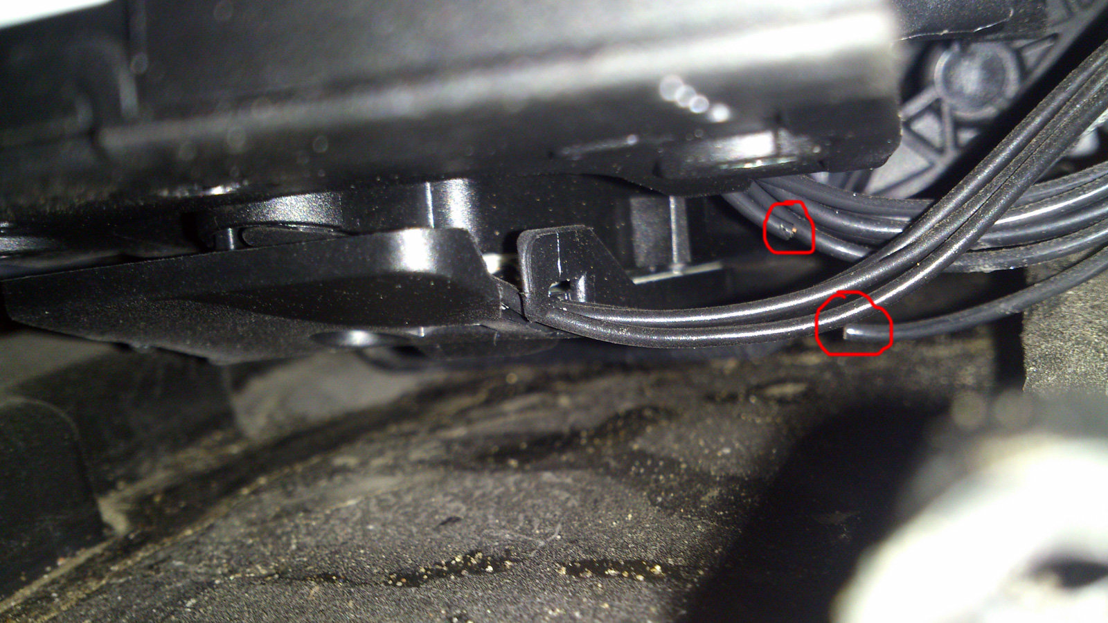

    Из читанного/виденного - наиболее часто провода лопаются/рвутся/...
      357,3 КБ

  2. Алексей М.
    Алексей М. Живу я здесь
    22 дек 2004
    3.649
    Латвия
    A6 C6 2.7TDI BPP Quattro
    В этом месте наибольшая амплитуда перегиба. Я запускал тест исполнителей со снятой крышкой и смотрел.

  4. Александр73-999
    Александр73-999 Завсегдатай
    7 фев 2010
    822
    Литва
    Audi A6 C5 2002 2,5 AKE
    То же самое и у меня было, думал в потенциометре проблема, разобрал фару, и все стало ясно, перетерлись провода
  5. Masterz
    Masterz Живу я здесь
    16 июл 2006
    2.316
    Латвия
    A6 AvQt '08 2.7TDi 6HP
    Да уж, HELLA изрядно накосячила, используя такие провода.

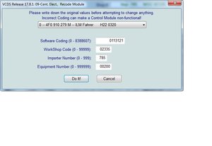

  14. ris
    ris Новичок
    2 апр 2008
    8
    A6 C4 2.6 ABC 97г / A6 C6 3.0 CCAA 2010
    Добрый день, хотел отключить омыватель фар через VCDS и провтыкав выбрал Би-ксенон фары без омывателя 4 номер в кодировании, а у меня стоят фары с AFS номер 3 в кодировании. А мне нужно было выбрать 9 номер в кодеровании, и теперь мне не дает не назад вернуть на 3 и 9 тоже не дает поставить. На приборке сыпятся ошибки по поворотникам и дневному свету :(. Во вложении родная кодировка. Как выставить в кодировании 9 ну или хотя бы вернуть на 3?
      59,9 КБ
      45
  15. ris
    ris Новичок
    2 апр 2008
    8
    Сам сломал сам починил :) Установил более старую версию VCDS 16.4, а была 17.8.1, и кодировка прошла

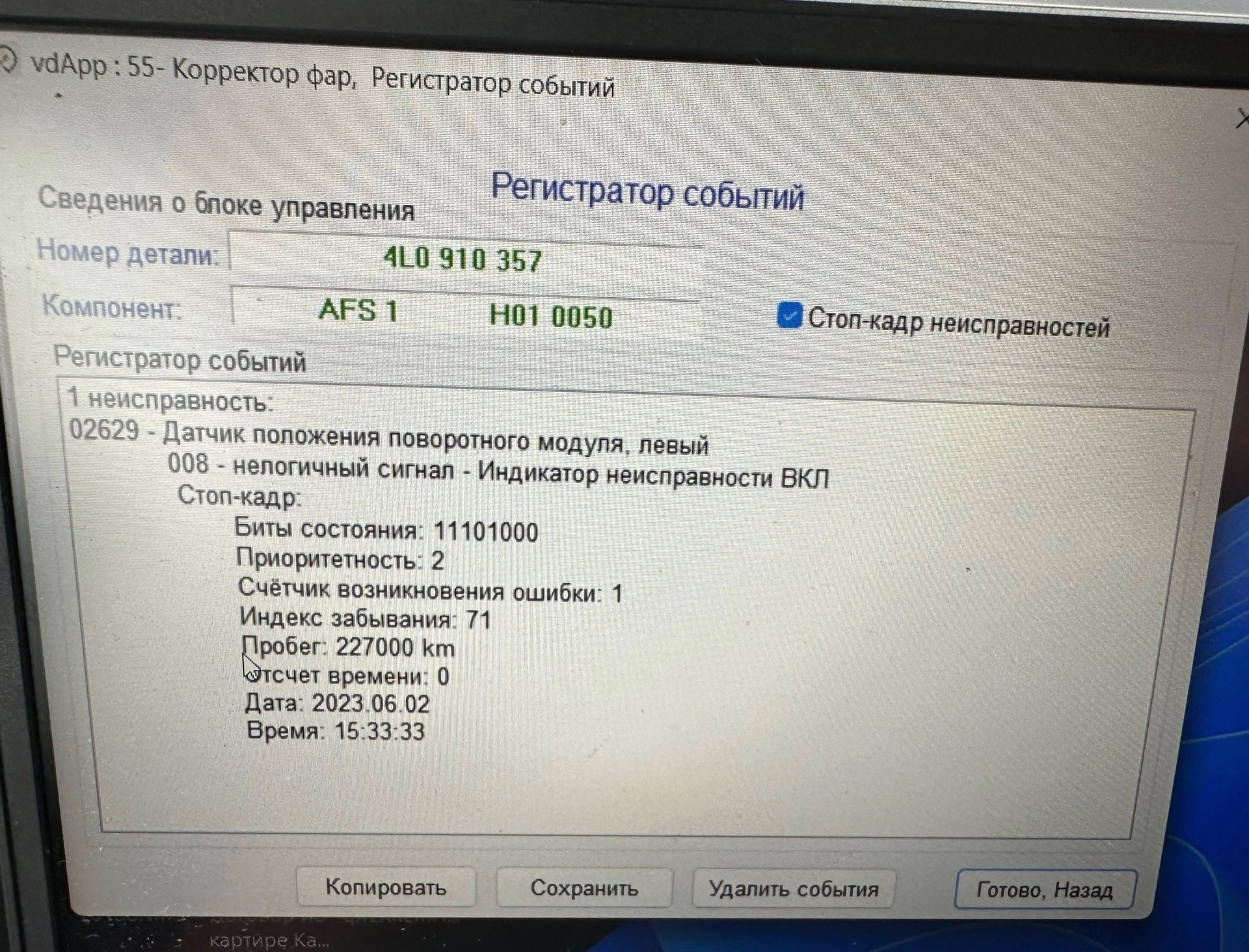

  17. virazr
    virazr Новичок
    25 фев 2023
    28
    Подскажите, что может быть?
      669,5 КБ
      50
  18. smaster
    smaster Участник форума
    6 мар 2006
    149
    A6/4F 3.0 TDI 2007
    выше почитайте про проводки
  19. virazr
    virazr Новичок
    25 фев 2023
    28
    Я правильно понимаю, что обрыв внутри фары?
  20. smaster
    6 мар 2006
    149
    A6/4F 3.0 TDI 2007
    99%
