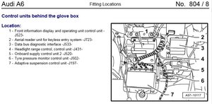

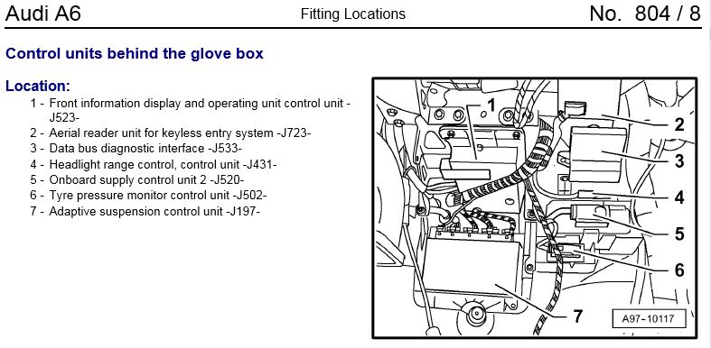

    Как выяснил имкю ксенон с АФС, и возник вопрос, фары не двигаются после запуска, через Васю невижу блока 55, ошибок по свету нет, что ето может быть и где начать искать ? вообще где стойит етот 55 блок? машину купил не давно.
  6. Masterz
    Masterz Живу я здесь
    16 июл 2006
    2.316
    Латвия
    A6 AvQt '08 2.7TDi 6HP
    И в этой ветке написал :)
    Блок J431 - за бардачком. Сначала проверь питание и кодировку в 19-ом.

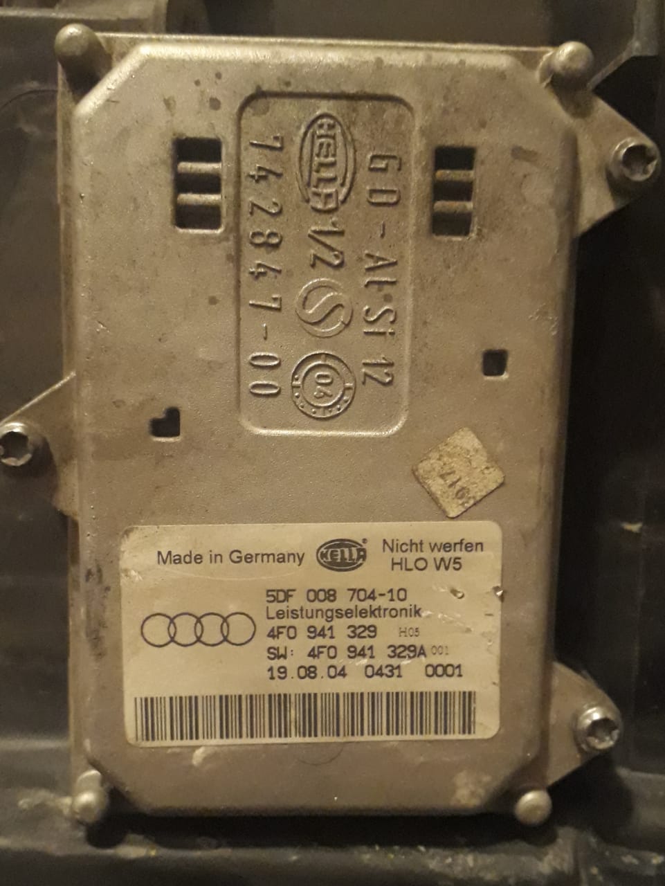

    Перекурил всю тему, но так и не понял:
    1) можно ли для проверки работоспособности перекинуть сам блок AFS с левой на правую фару?
    2) управляет ли блок AFS дополнительным боковым сектором на рестайле?
    3) сейчас стоит на одной из рестайл фар блок от дорестайла (на фото). Может ли он являться причиной данной ошибки :
    02629 - датчик положения поворотного модуля, левый недостоверный сигнал
    01534 - подача сигнала управления на исп.дв. корректора левой фары
    обрыв цепи/короткое замыкание на плюс.
    На приборке индикация по ошибке появляется только (!) после манёвров влево-вправо

    1) Да, недавно переставлял.
    У меня ошибка по сенсору. Переставлял, что-бы убедиться, что дело не в блоке. Ошибка осталась на той-же фаре.
    2) Сектор в самой фаре ? Тогда однозначно да.
    3) Посмотрел по ЕТКА - в 2007 и 2010 модельных годах блок АФС одинаковый.
    02629 - у меня такое-же :( Скоре всего сенсор/датчик "того". Или проводка, что проще починить.
    01534 - обрыв провода, весьма распространённая проблема этих фар.

    Если блок отвечает и за дополнительный боковой сектор, то у меня теоретически может быть проблема в самом блоке. Потому что он 2004 года, а в дорестайле дополнительного бокового сектора не было (на его месте были габариты).
    Вот поэтому я и спрашивал, есть ли точная информация по этому поводу :wink:

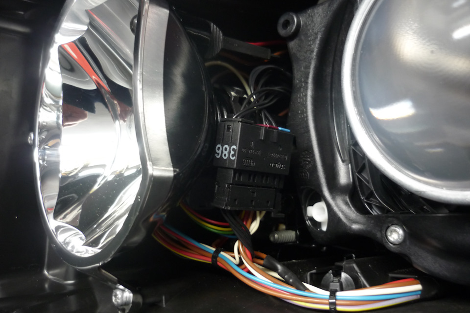

  13. Masterz
    16 июл 2006
    2.316
    Латвия

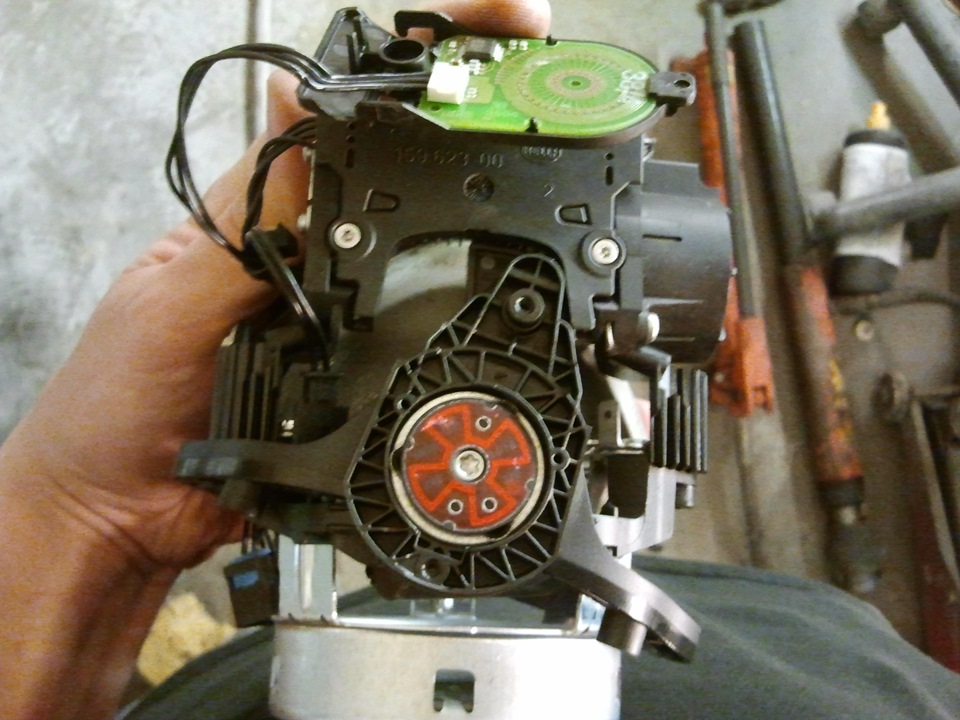

    На картинке: подключенное к блоку AFS - в центре.
  14. Masterz
    16 июл 2006
    2.316
    Латвия
    Итого:
    ошибка "02629 - датчик положения поворотного модуля, левый недостоверный сигнал" излечилась после восстановления обрыва одного из проводов в чёрной изоляции, что идут на модуль адаптива.
    Сколько видел фоток - обрыв происходит у всех в одном и том-же месте. При снятой фаре и демонтированном моторчике коректора вполне хватает места для восстановления проводки. Проблемка будет если обрывов несколько и сразу - тогда надо искать, что куда :(
    HELLA, хоть и делает линзы и пр. на вполне неплохом уровне, но вот с электрикой как-то не сложилось. Провода ломаются, проложены абы как...

  19. Masterz
    16 июл 2006
    2.316
    Латвия

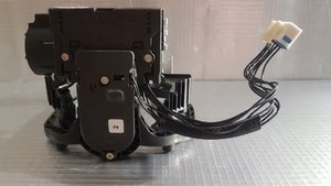

    Точной инфы нет. Вот несколько фоток: как в модуле, промежуточное соединение и потом к блоку AFS уходит.
    esolate нравится это.
  20. esolate
    esolate Участник форума
    21 май 2019
    114
    Вологодская обл.
    A6C6 3.2 USA
    О, спасибо, там самый ненадежный тип разъёма, теперь гораздо больше ясности стало.
