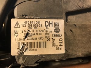

    Проясню ситуацию вкратце:
    Стояли АДАПТИВНЫЕ ДОРЕСТАЙЛОВЫЕ, второй хозяин (видимо после ДТП ) поставил АДАПТИВНЫЕ РЕСТАЙЛОВЫЕ фары, которые имели МНОГО недостатков:
    1. ХРЕНОВЫЙ БЛИЖНИЙ СВЕТ
    2. ФАРЫ ОТЛИЧАЛИСЬ по состоянию
    3. ПЛОХО ПРИВЯЗАЛИ К АВТО ( заколхозили светодиодную подсветку, а подсветку поворотов прилепили к ДАЛЬНЕМУ свету фар, а не к повороту рулевого колеса с включенным указателем поворота)
    4. Найти фару рестайловую правую адаптивную НЕ смог по нормальной ЦЕНЕ, а вываливать бабос за оригинал и ИМЕТЬ ДАЛЬШЕ ГЕМОР (пункт 3) как-то НЕ хотелось.
    надеюсь доходчиво расписал для того, чтобы идиотом не выставляли.
    Про сайт АУТОПЛИУС и тд - сначало сайт нужно нормальный сделать чтобы люди могли запчасти нормально по номерам искать, а не битый ХЛАМ рассматривать склееный из 2х машинокомплектов ( В ПРИМЕР можно взять сайт БАМПЕP.BY)
    P.S. На фото - моя разбитая фара, которую НЕ нашел в РБ, РФ и ЛТ
