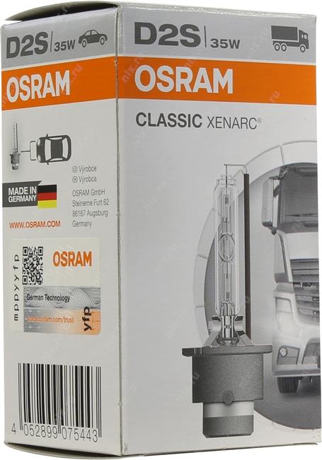

    Отсутствие света уже достало, фары не мутные. Но с 2005 года лампочки еще не менялись, стоят с завода. Думаю для начала поменять лампочки (ближний и дальний свет) Посоветуйте какие поставить, но не хочу чтобы свет стал более желтоватый, чем в оригинале. На адаптиве проблемно их менять? И как определить выгорел отражатель или нет?

    Я думаю вряд ли они с 2005 года не меняны...
    У тебя отдельно ближний и дальний? Не биксенон?
    4300К покупай..
    Я брал эти:
    https://www.aliexpress.com/item/1-P...32610586298.html?spm=a2g0s.9042311.0.0.8LAcet
    Можешь эти глянуть:
    http://www.ebay.co.uk/itm/2-x-D2S-G...e=STRK:MEBIDX:IT&_trksid=p2060353.m1438.l2649

    Да, биксенон, одна лампочка, а России можно что купить, Osram или Филипс? Что по качеству лучше всего?

    Пожалста

    Ставь эти. Их по крайней мере еще не "крутят" как филипсы.
