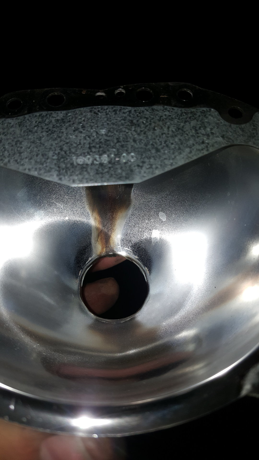

    Что за пружина, сбоку модуля? У меня на ресте заводские такие. Вчера отражатель менял, рассматривал..
    Разобрал полностью. Вот такой отражатель.

    Да, сбоку модуля. На доресте их изначально не было.
    Знатно подгорел :(

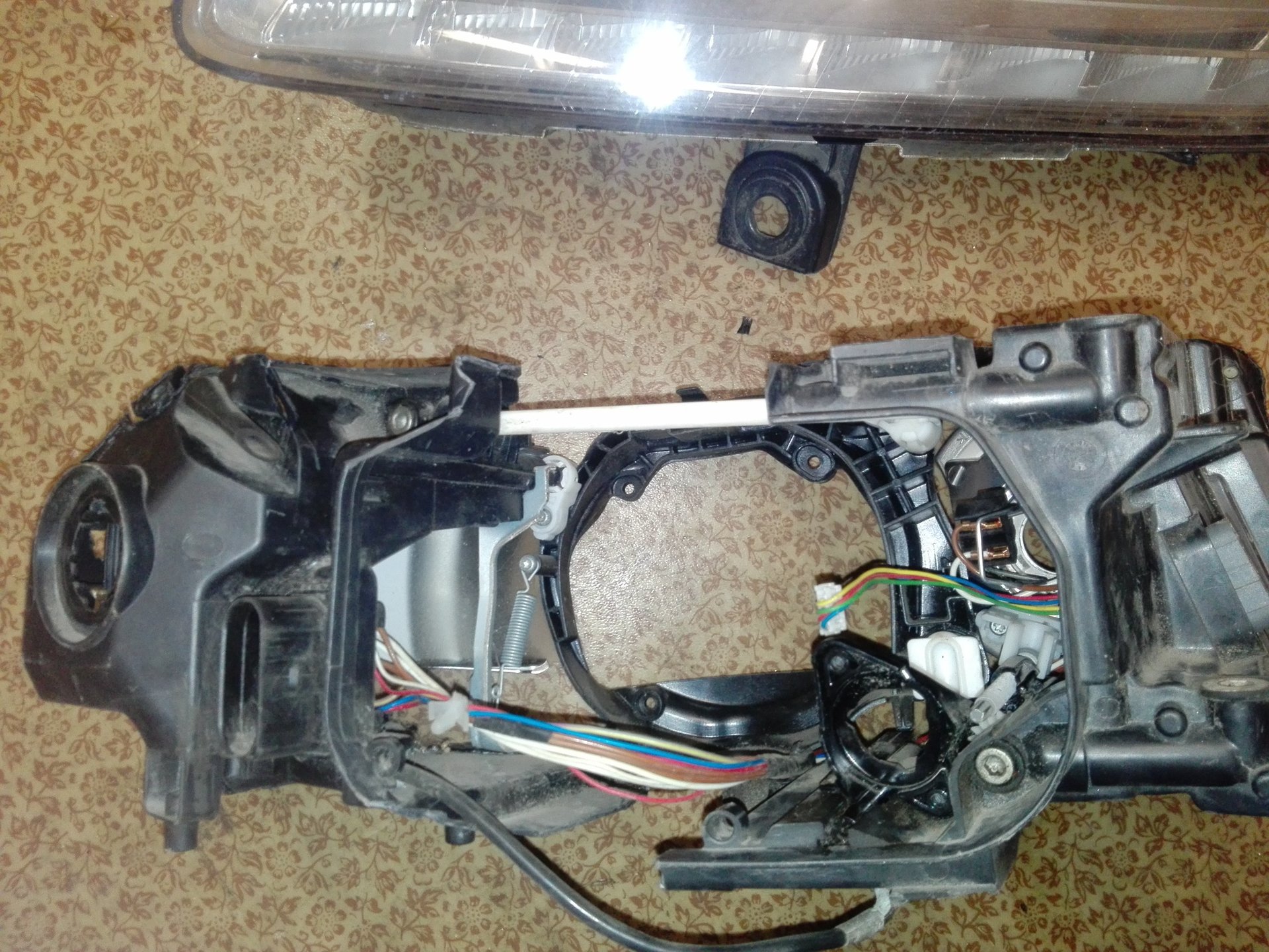

    Сбоку. Раньше написали бы-сфотал. С фарами нужен определенный навык, чтоб вскрыть. Да еще и знать что там чинить.

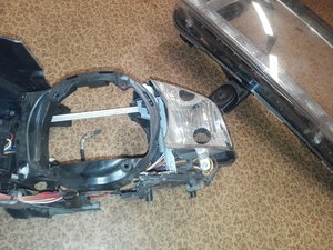

    Фары разобраны. Куда ставить пружинку?

    Туда, откуда снимал. Надо быть внимательнее. Завтра сфотаю.

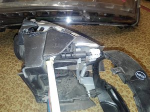

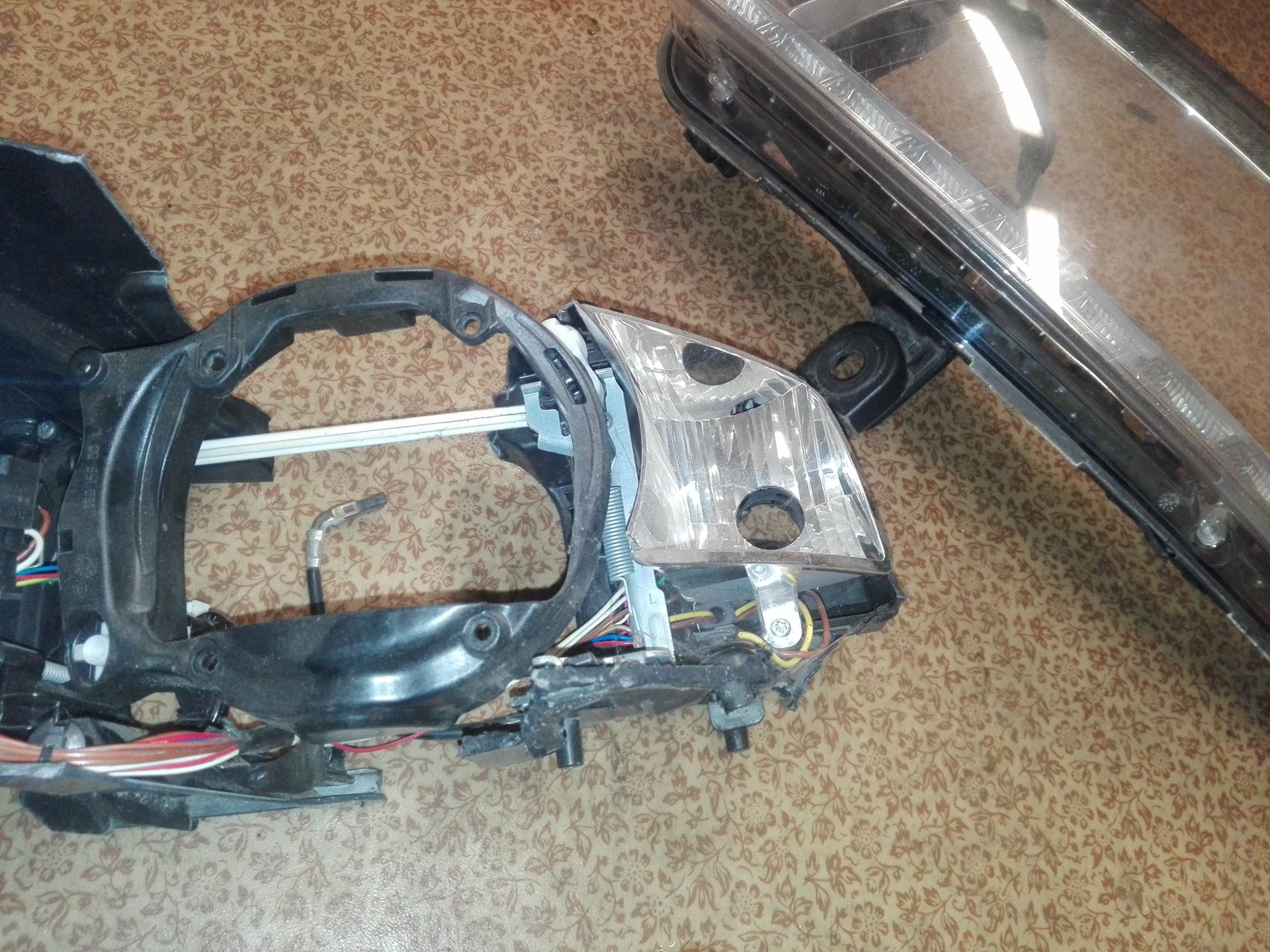

    Это рс, но суть та же.
