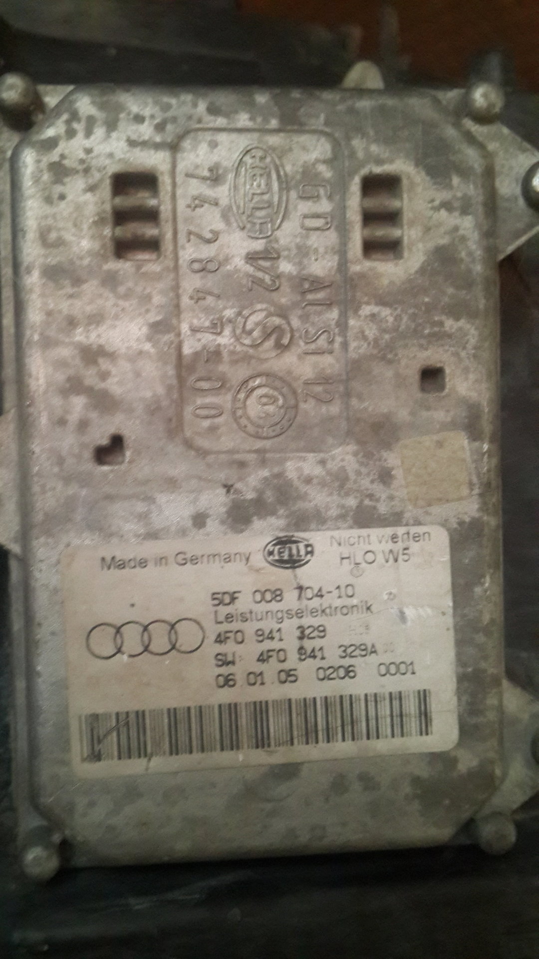

    Пока попробую поменять на другой блок, может и вправду проблема в блоках. Может можно как то вообще отключить эту систему? Например вытащив блоки AFS?)) (Просто у меня одна фара шевелется при запуске авто, другая стоит колом, но на ней и корректор ручной почему то не работает,крутишь болты а положение света не меняется.
    Взял старую фару разбитую, на ней вот такой блок, подскажите это блок AFS? Просто на нем не каких маркировок AFS нет.

    Судя по ЕТКА - это блок АФС, просто самый древний, 5-го модельного мода.
    Свежайший вариант, с 8-го года - 4F0 941 329 D.

    Да, автомобиль был выпущен в январе 2005 года, спасибо:)
    Ещё вопрос, раз есть различие в блоках, то должны ли быть одинаковые блоки на 2х фарах?
