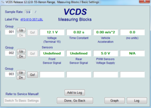

    К сожалению не нашел в поиске аналогичной проблемы. Как и у многих имеется ошибка адаптивного света, ВАГ говорит о том что фары не адаптированы, когда пытаюсь адаптировать пишет Whait и все, и так до бесконечности. Понятно что должно быть напряжение с обоих датчиков быть одинаковым но тут беда- когда пытаюсь посмотреть напряжение с датчиков пишет- undefined т.е не определено, следовательно вопрос- если будут какие либо проблемы с датчиками ВАГ же должен полюбому указать это в ошибках ?

    Если ошибок нет - можно сделать вывод что проводка в порядке и датчики как таковые блок видит.
    Проблему с undefined надо решить. Сними поводок с одного и поворочай - будут-ли показания....
    П.С. напряжения не должны быть прямо одинаковыми - адаптация как раз и адаптирует под наклоны кузова.

    Дак нет ошибок кроме как что фары не адаптированы, при попытки адаптации пишет Wait и все, так и висит.

    Я имел ввиду что не настроены, ошибка:
    01539 - Headlights Not Adjusted
    005 - No or Incorrect Basic Setting / Adaptation - MIL ON

    поставьте авто на условно ровную поверхность и посмотрите показания датчиков крена

    Именно это и делал, но все равно всегда пишет Undefined

    оба датчика сами по себе не уходят в undefined. Что-то делалось с головным светом?(кодирование, замена и прочее)

    Да, когда купил машину была ошибка корректора, ваг показывал изначально 2 ошибки - фары не настроены и-
    01042 - Control Module; Not Coded
    000 - - - MIL ON
    Для блока была кодировка - 0000255 (неизвестно от куда)
    После того как была применена стандартная кодировка для подвески без пневмы, ошибка ушла.
    К сожалению на старом коде (0000255) я не проверял показания с датчиков.

    PS текущая кодировка 00..003?

    Текущая кодировка 0016
