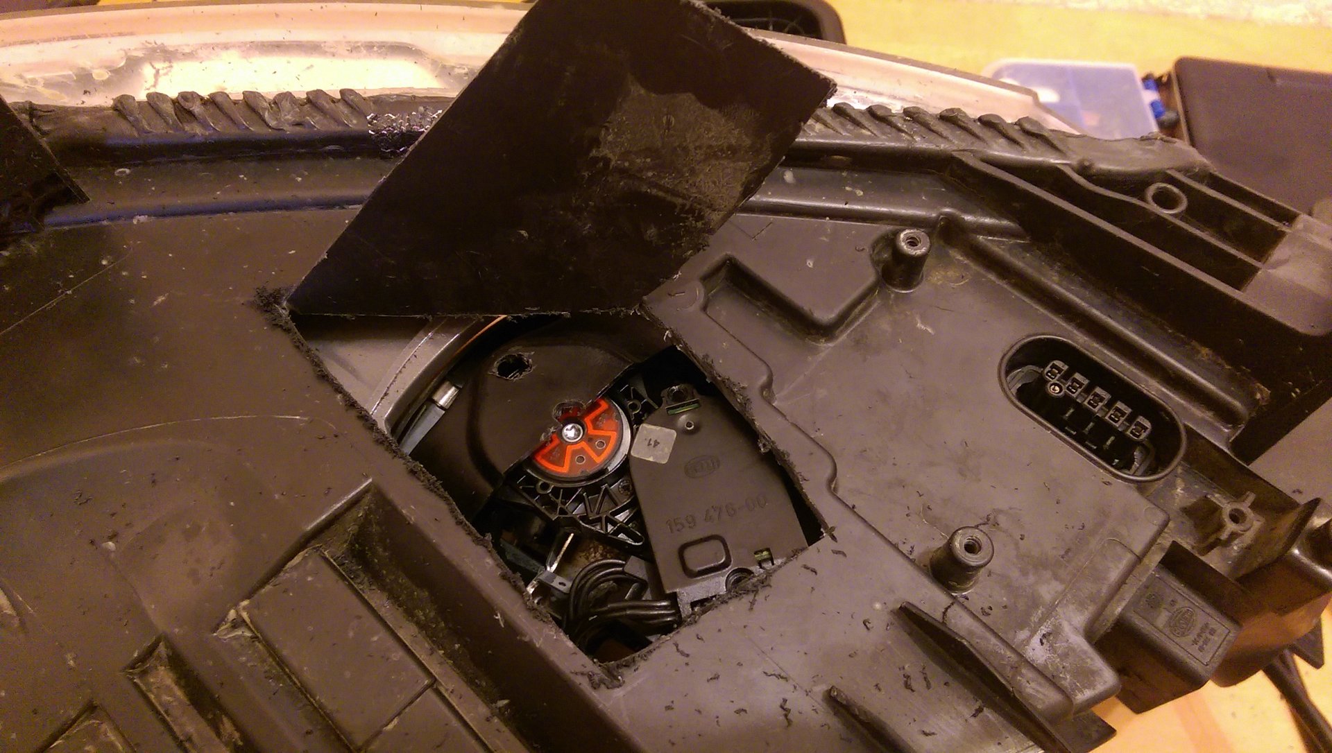

    Igor33 был прав, все дело в датчике. Выставил угол на датчике и линза встала на свое место. Разбирать фару не стал, т.к. опять потерять полдня с феном и отверткой мне не хотелось, поэтому сделал вот такую операцию: вырезал окошко в районе этого датчика, выровнял его и окошко запаял обратно.
