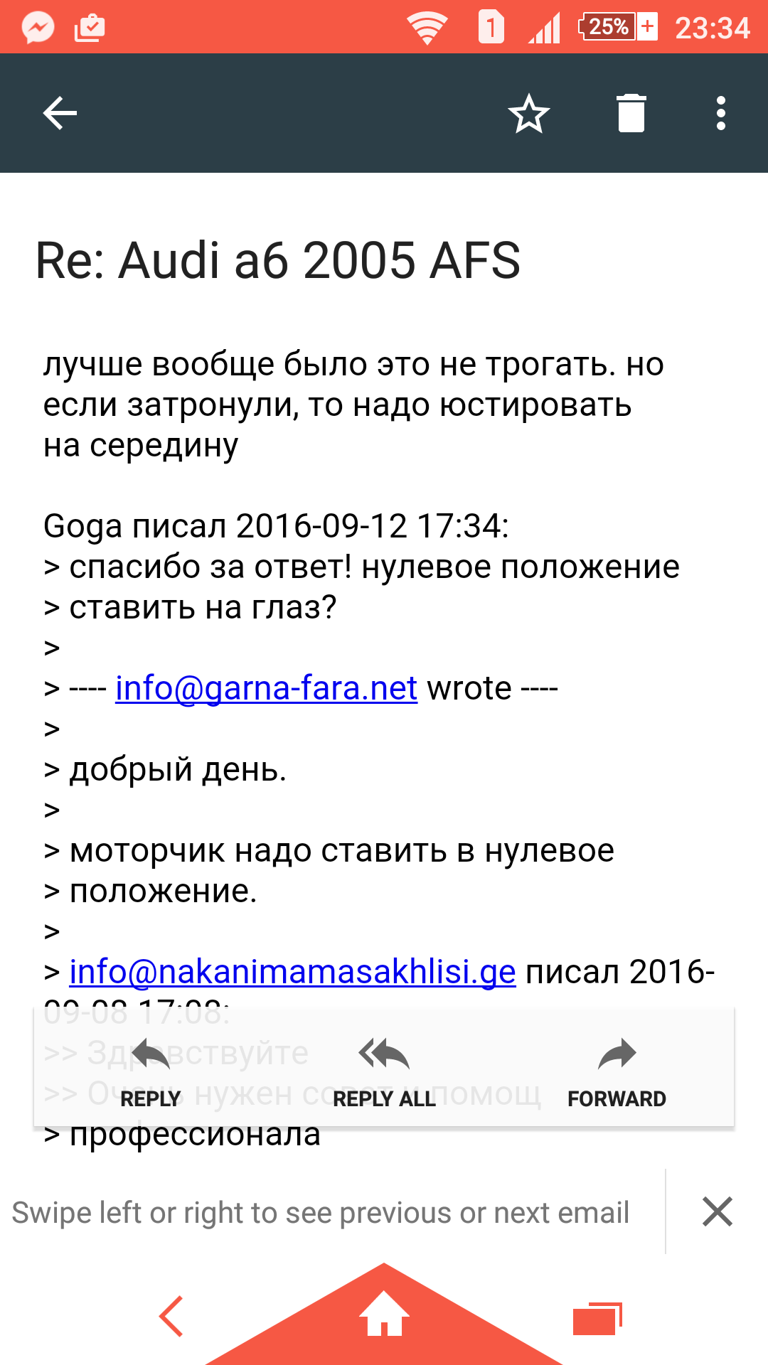

    Вот что мне посоветовали от Гарнафара:

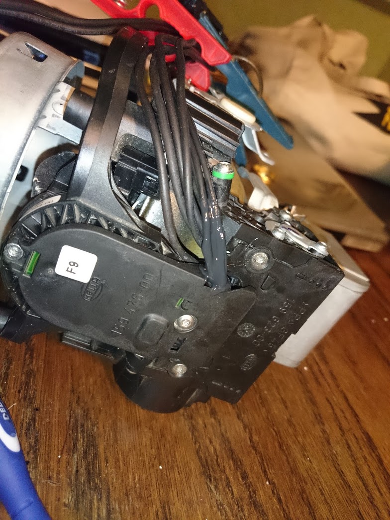

    Разбирал тоже фары. На доресте провода обломались и не работал поворотный механизм, на рестайле тоже датчик Хола мозг пудрил. Все вычистил, собрал и работает. Бывает иногда глюк, но крайне редко. Sonic, спасибо за ссылку. Раньше не видел. Но делал почти также)))

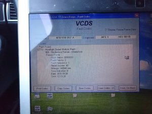

    Эпопея продолжается...
    Заменил линзовый модуль и сразу выскочила новая ошибка
    02770 Headlight Swivel module, right
    003 Mechanical failure- intermittent
    и фара шумит

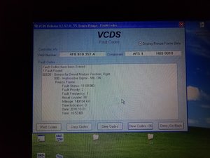

    потом снова заменил линзовый модуль выскочила уже другая ошибка
    02628 Sensor for swivel module position, right
    008 Implausible signal MIL ON

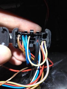

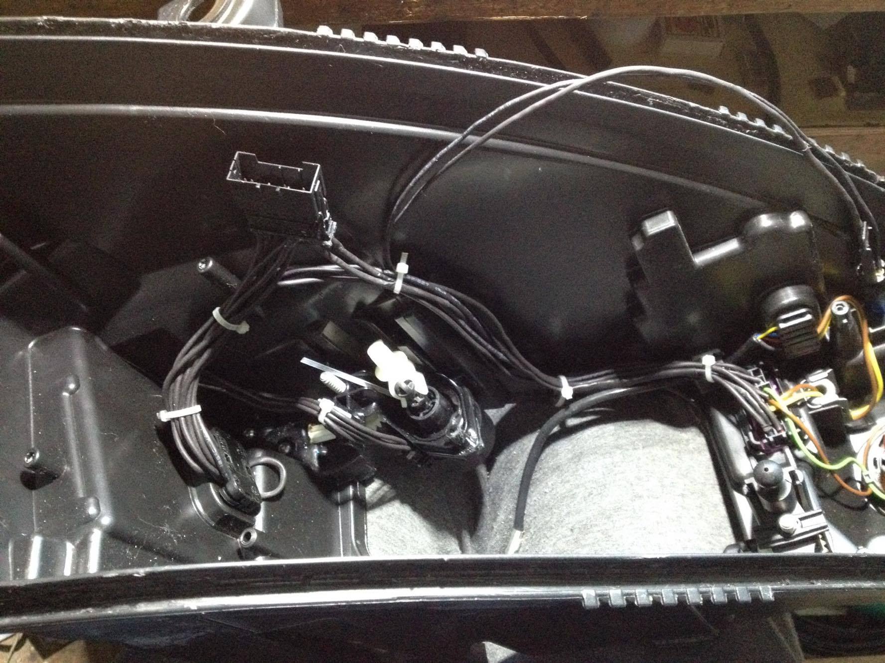

    перед тем как уже третий раз заменить линзу и мотор уже посмотрел проводку. Проводка нуждалась в востановлении, вся изоляция была ободрана. Провода посадили в термоусадку и в штекерные входы помазали герметиком

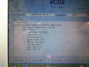

    два дна покатался и выскочила самая первая ошибка, которая появлялась в самом начале, тоест до починки
    02626 - Dynamic Cornering light motor, right (v319)
    010 Open or Short to plus MIL ON
    уже не знаю что думать и делать...

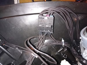

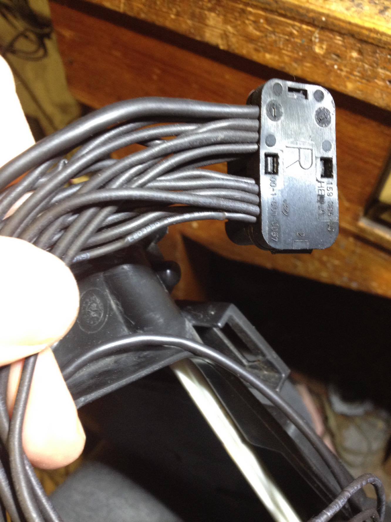

  7. datiko
    datiko Участник форума
    31 дек 2005
    156
    A6/C6 3.2 qattro
    Посмотри фото, мастер каждый проводок в термо трубку одел

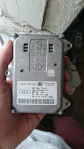

    Точно не помню. На фаре два блока, но один из блоков я заснял на тел
    если это баласт ксенона , придется снять бампер и фару и посмотреть
      237,8 КБ
      106
  10. igor33
    igor33 Заблокирован
    19 июн 2010
    19.975
    А6/С6 3.0i Q 05
    Это AFS.

  12. Chunakovv
    Chunakovv Живу я здесь
    6 апр 2012
    2.604
    Саратовская обл.
    А6/C7 3.0 TDI

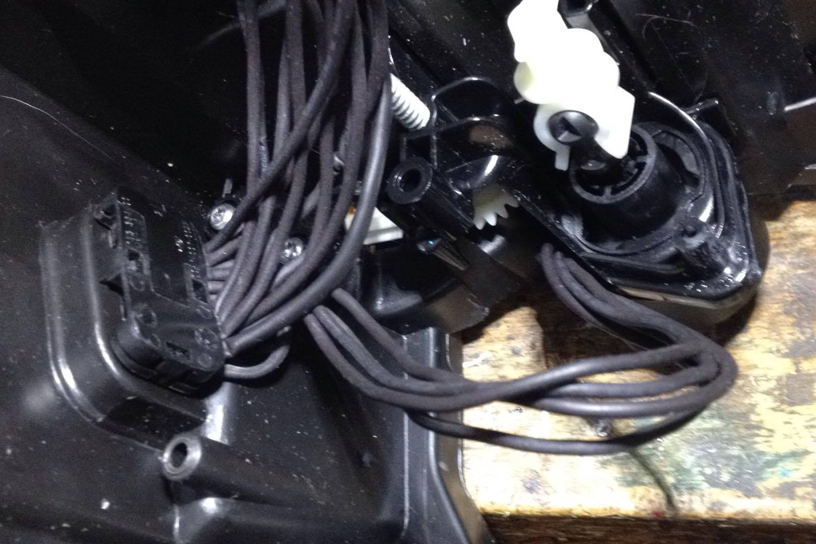

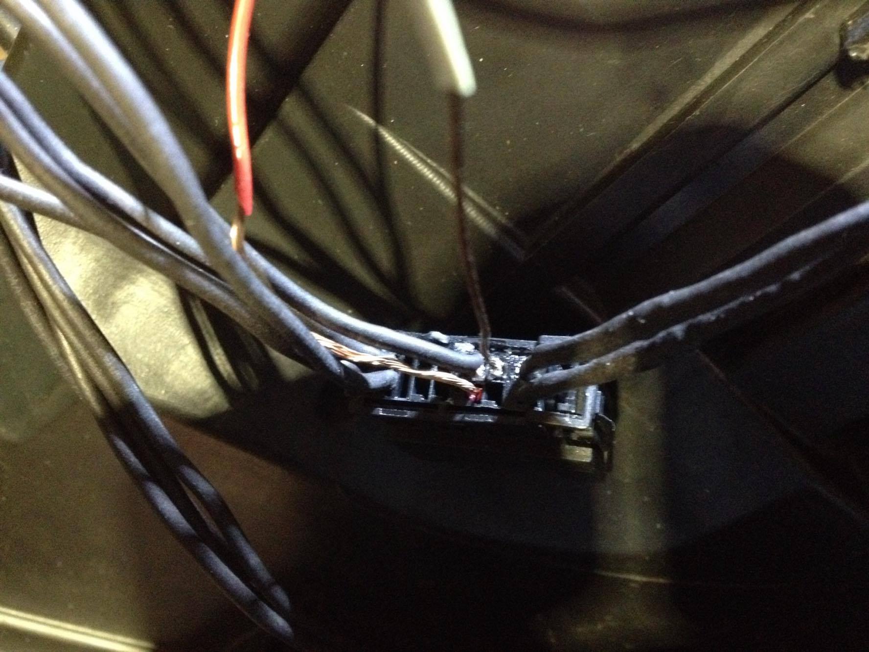

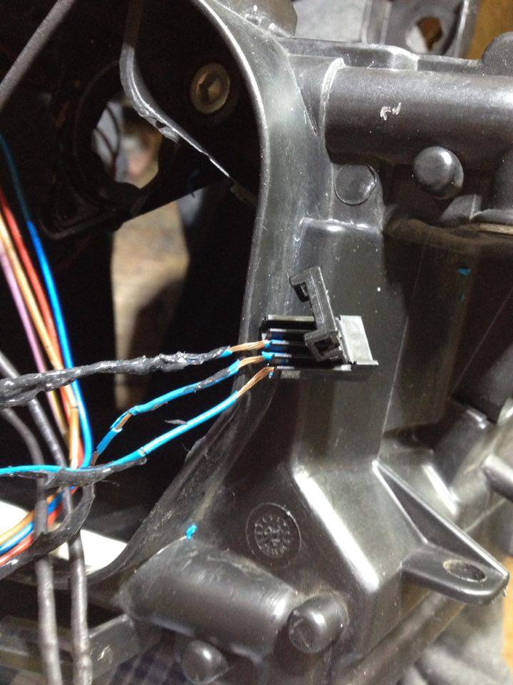

    Воевал с такой ошибкой. Ответ нашёл тут на форуме. Вкратце, провода, которые идут на этот мотор на линзе просто защелкнуты в контакты. Я припаял новые 4 провода, старые убрал. Ошибка пропала. Машину продал уже, но полгода после ремонта ездил, все было ок.
    http://www.audi-club.ru/index.php?threads/tem-u-kogo-oshibka-02626-27.317255/. Нашёл ссылку.

  14. Chunakovv
    6 апр 2012
    2.604
    Саратовская обл.
    А6/C7 3.0 TDI
    Я же говорю, там без пайки стоят провода на моторчик. У меня именно в них было дело
