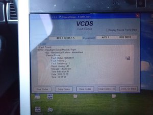

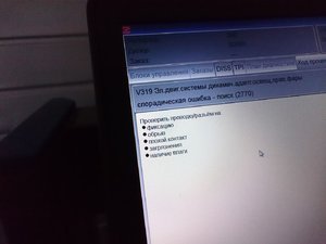

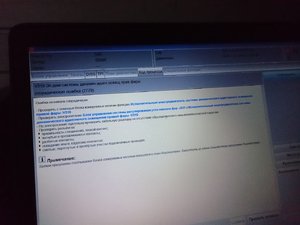

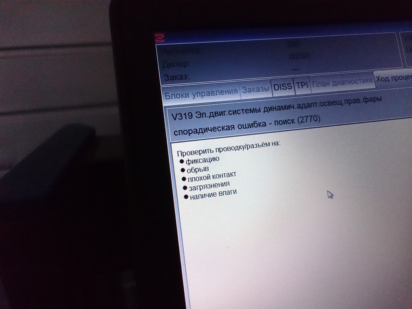

    Отнёс я фару к мастеру, сняли стекло поменяли линзу с мотором и проводкой для адаптива. Всё собрали и установили на машыну. Смотрю на фару и что то она мне не нравится - коса смотрит. В своем гараже включил режим шоурума, повернул в право до упора руль и моторчик от АФС зашумел,будто эму команда подается что надо еще крутить а он рано уткнулся в предел и дергается. Подумал что нужна регулировка и адаптация фары. Поехал к дилеру, фару отрегилировали и сделали адаптацию. После этого покатался по подземной стаянки и заметил что правая фара (та что разбирали) збивается от настройки и через 2-3 мин выдала новую ошыбку 02770
    вернулся к дилеру и там заметили что механичечсая настройка перепутана - фара смотрит больше в право
    куда копать? :(
      351,4 КБ
      93
      250,3 КБ
      95
      241 КБ
      89

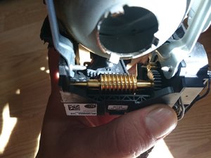

  16. datiko
    datiko Участник форума
    31 дек 2005
    156
    A6/C6 3.2 qattro
    мой соображения
    1)мастер сказал что при сборке немного крутил моторчик АФС . Как я понял при установке линза не находилась в нулевой позиции . Но он говорит что это не важно и при адаптации мотор найдет нулевую позицию
    2) может я и дилер неможем адаптировать-научить АФС нулевую позицию?
    3) не тот моторчик АФС
    P.S. На примере старого моторчика показываю не нулевую позицию
      175,1 КБ
      189

    При тесте исполнительного элемента блока управления корректора фар - режим световые модули динамического поворотного света обращены наружу - правая фара доходит быстрее наружу и начинает шуметь

    Datiko, ноль определяется не моторчиком, а датчиком. Я сильно не следил за перипитиями вашего ремонта фары, но если имело место переставка датчика с левой на правую, то все по делу.
