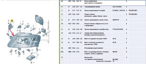

  8. АндрейР
    АндрейР Желаю чтобы все!
    19 апр 2004
    65.944
    A3\8P\2,0Т\Q
    На фарах сбоку(картинка),только ошибки по корректору и адаптиву разные.
