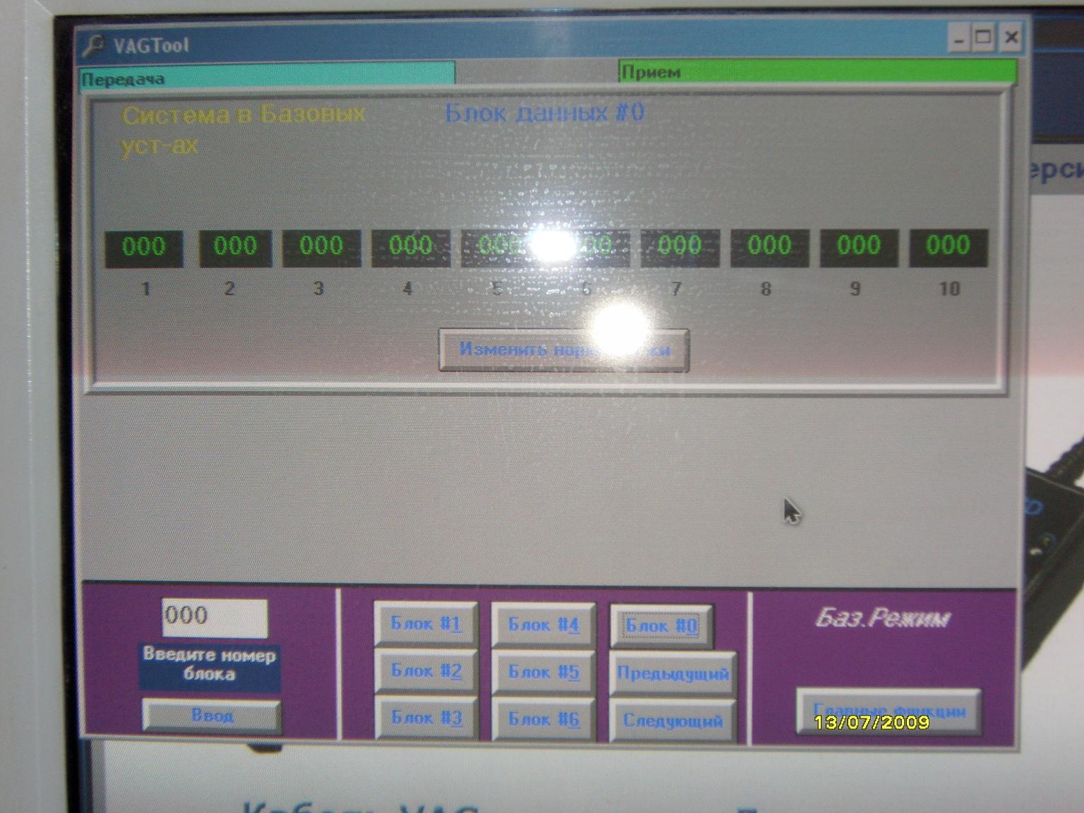

    Понял, респект! То есть пока L на массе -- мы в базовых установках, как только снимаем -- выходим. Так? Хочу попробовать с базовыми установками и без них, потому и вопросов так много задаю (Извиняюсь за их количество...)
  9. 1100000
    1100000 Живу я здесь
    21 окт 2008
    2.551
    AUDI 100/45. AAD.

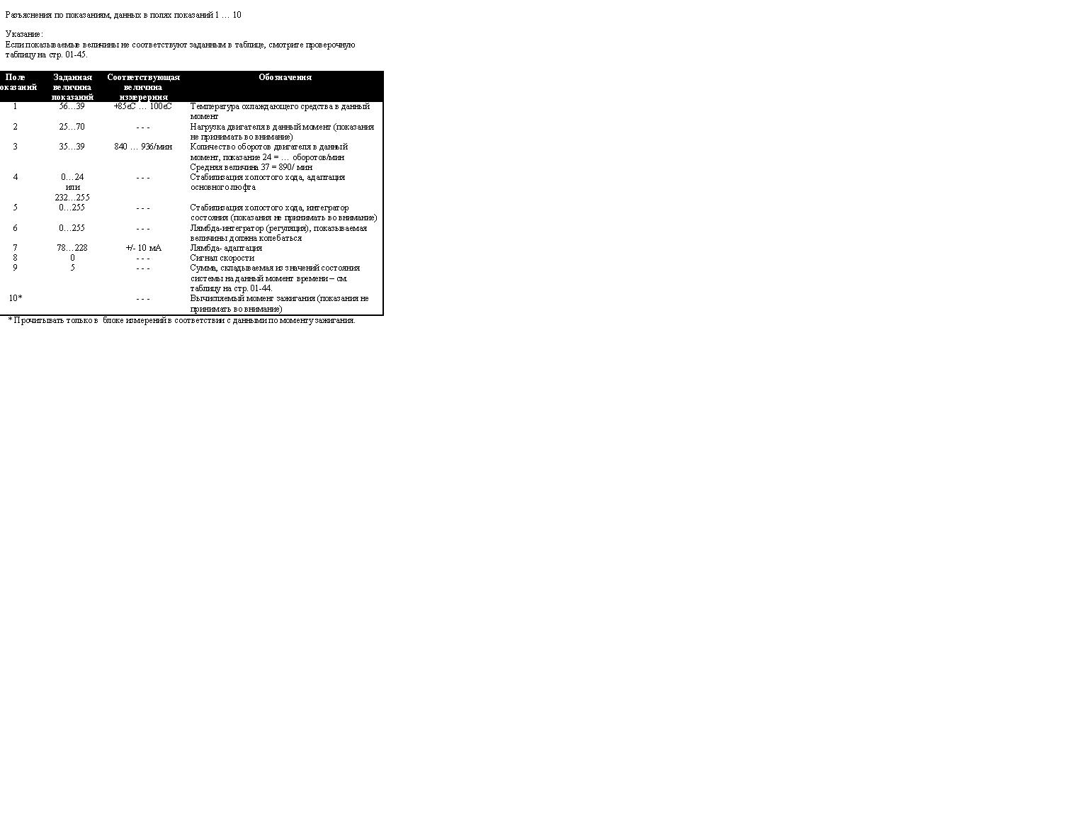

    стробом на хх у нижнего края окошка должна быть риска, это +6 градусов. скантроником в базовые зайти несложно, там кнопочка есть, базовые установки и обычный режим, я в начале темы ссылку давал, никто наверно не читал, а там и фотки компа были , точнее что можно посмотреть и как что делать, а если умные люди пишут чтото коротить на массу, пусть пальцем в литературу ткнут, где это написано, а то с такимже успехом можно 2 пальца в разетку сунуть.

    Что бы выйти из базовых установок, снять с массы и газануть до 3000, но проще перезапустить. Кааца таг. Но тут я теоретег. Сам всегда ВагКом-ом делал.
