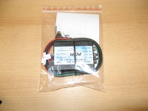

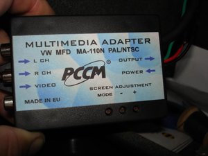

    Приобрёл вот такой адаптор,подключали DVD plaer Videovox 190,картинка неплохая,звук такой же как и голова играет,только штатными кнопками не управляется. :shock: .Подскажите,может этот адаптер без управления со штатных кнопок,или нужен
    другой DVD плеер,например MP 410U,как уже сдесь советовали.

    В адаптере с управлением дополнительно 2 провода на CAN - коричневый и красный и провод с джеком который втыкается в гнездо внешнего фотоприёмника ДВД.
    В своё время я покупал 3 таких адаптера - 2 с управлением, а один простой как у тебя. Оказалось, что в них зашито одинаковое ПО и при добавлении необходимых проводков "брюки превращаются...". Привози/присылай в Москву - попробуем. С Videovox 300 штатные кнопки работают точно. Если у твоего такой же пульт - есть шансы.

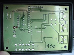

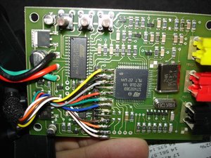

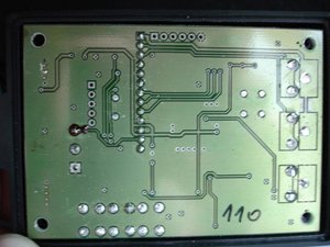

    Олег вот сфоткал,посмотри пожалста,может чтонибудь получится.

    1. CAN шина
    На 2 пустых контакта на гребёнке припаиваешь 2 провода и подключаешь их к 13 и 26 контакту верхнего разъёма.
    Синий провод НЕ ПОДКЛЮЧАЕШЬ на 12В. Если голова активирует ТВ вход - подключил правильно, если нет поменять местами.
    2. Внешнее управление
    С обратной стороны платы находишь ряд из 5 отверстий. Квадратная площадка или следующая за ней - выход сигналов управления. Подключаешь осциллограф, нажимаешь кнопки и смотришь какой из них.
    Кнопки управляющие ДВД
    Отрезаешь проводок от внешнего фотоприёмника из комплекта ДВД и распаиваешь на 3 контакта начиная с квадратного. Сигнальный на найденный осциллом, экран на 3-й, оставшийся проводок в оставшуюся дырку. Джек втыкаешь в гнездо внешнего фотоприёмника в ДВД.
    3. Программирование.
    Одновременно нажимаешь + и - на адаптере - экран посинеет. Кнопкой MODE или + (точно не помню) перебираешь возможные кодировки. Алкгоитм такой - нажал 1 раз - вышел нажатием кнопки -. Попробовал - не работает. Снова в режим программирования - нажал 2 раза - вышел нажатием кнопки -. Попробовал - не работает. Кодировок там штук 8. Мой Видеовокс работал помоему с 6, а Фантом со 2. Могу ошибаться. Вопросы лучше пиши в приват.
