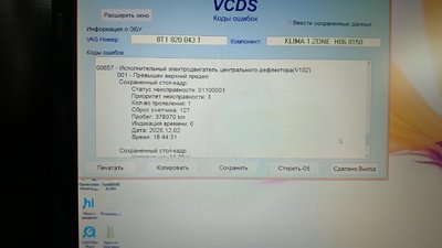

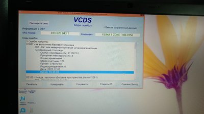

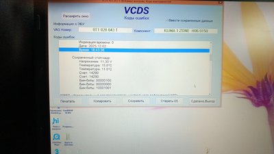

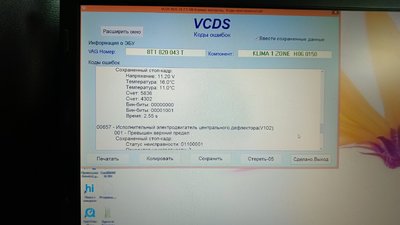

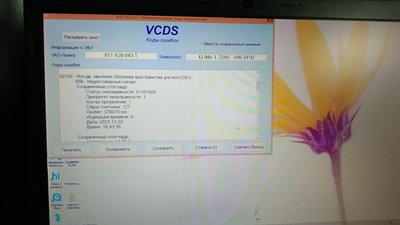

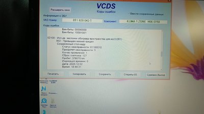

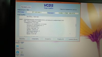

    Снял логи
  18. ser_gr72
    ser_gr72 Старожил
    23 окт 2006
    28.167
    Это не логи, а картинки с ошибками.
    По фразе превышен верхний предел могу предположить, что неправильная начальная установка или регулировка выходит за заданный диапазон.
    Зайди в тест исполнителей, выбери нужную заслонку и проверь её работу.
    Как другой вариант - зайди в нужную группу измерения по заслонкам, меняй направления обдува или температуру и смотри от и до каких значений она двигается.
    А лучше расскажи всё с начала.
    Иногда всё кроется в предыдущем хозяине, который собрал криво или поставил не ту запчасть.
