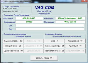

    3) дальше открываешь прогу, жмешь настройки, выбираешь ком порт, жмешь тест, должен написать много букв и OK,всё дальше жмем сохранить, всё адаптер работает. выглядит вот так:
    4) дальше запускаем кряк, нужно ему указать где лежит программа(после каждого входа в любой блок управления, надо заново устанавливать кряк.)
    5) установили, дальше жмем самую первую кнопку в менюшке
    6) дальше в первой вкладке, ищем 08 на кнопке, вроде 4 по порядку(08 канал вроде и есть климат) нажимаем и ждем, пролетает кучу букв, и с 3 попытки должен увидеть блок, номер, и тд как на скрине( скрин синхронизировался) а там дальше я уже писал)
