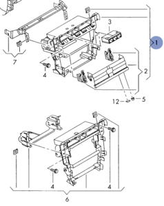

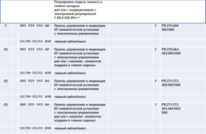

    Не скажу за весь комплект, но и для ДОрестайла увеличенная магнитола есть в списке опций. Как свидетельство - номер пепельницы для этих опций (2Т1 и 2Т2). В ЕТКА видел, что есть и рамка средней консоли в двух вариантах. Однако эти опции есть для ВИНов с буквы Х... до того опций нет в ЕТКА. Кстати нашел, что и сама центральная консоль другая в случае с увеличенной магнитолой.
