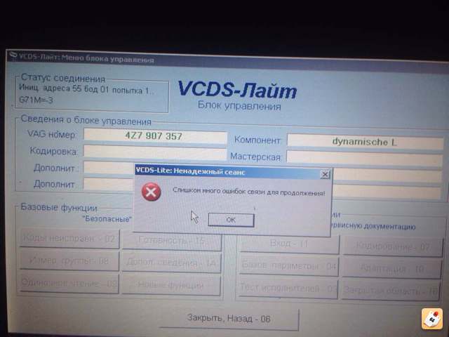

    При попытке сделать опрос блока выдает ошибку слишком много ошибок связи для продолжения. Что делать ?[​IMG]

    Настройки ком порта сделать правильные .

    Коректор работает
  19. melkon
    melkon Суровый диагност
    21 сен 2005
    27.089
    Touareg CR 3.0TDI
    Пробовать другой кабель ,лучше на KL а нормальный HEX-CAN . И все со всем свяжется .:nod:
