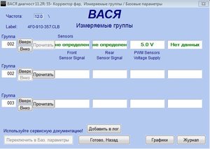

    Подскажите по корректору.
    Ошибка
    Адрес 55: Корректор фар Label: 4F0-910-357.clb
    Номер блока управления: 4F0 910 357 E HW: 4F0 907 357 E
    Компонент и/или версия: AFS 1 H01 0010
    Кодировка: 0000019
    Код мастерской: WSC 06335 000 00000
    Дополнительная информация: 8E0941329 AFS-Modul links H03 0020 8E0941329 AFS-Modul rechtsH03 0020
    VCID: 285BFC93E033
    2 Найдены неисправности:
    01539 - Фары не отрегулированы
    005 - отсутствует или неверные настройки / адаптация - Индикатор неисправности ВКЛ
    Стоп-кадр:
    Статус неисправности: 11100101
    Приоритет неисправности: 2
    Частота неисправности: 1
    Сброс счетчика: 40
    Отсчет времени: 0
    00496 - Передние датчики дорожного просвета
    010 - обрыв или короткое замыкание на плюс - Индикатор неисправности ВКЛ
    Стоп-кадр:
    Статус неисправности: 11101010
    Частота неисправности: 33
    Сброс счетчика: 40
    Отсчет времени: 0

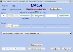

    Не стирается. Тесты все по очереди проходит. Адаптацию через "001" не проходит (см. вложение). Причем, как мне кажется и задний датчик не видит... Я, правда, лузер в этом ВАГе))) Может не туда смотрю...
    В сервисе сегодня скинули фишку с переднего датчика. Внутри вроде всё чисто и сухо. Продули на всякий случай. Безрезультатно. Провода на вид все целые.
    Как Вы думаете: замена датчика?

    А с чего началось ? Что привело к появлению ошибок по датчикам .
  5. dimaelektro
    dimaelektro Живу я здесь
    19 авг 2007
    1.961
    A6 Allroad 3,0TDI
    Вот не поверишь: сижу, тебе в личку по этой проблеме пишу, решил в соседнем окне скопировать ссылку на эту тему, а тут ты)))

    Недели 2-3 назад (около 2,5 тыс. км) менял всю переднюю подвеску. Когда машину с подъемника спустили, загорелась желтая иконка на панели приборов об ошибке автокорректора. Опять подняли. Оказалось что не в ту сторону рычаг датчика закрепили. Поставили правильно. Иконка исчезла.
    Потом в гараже на всякий случай сделал адаптацию фар и скинул все ошибки. К сожалению не помню была ли ошибка по фарам.
    На днях поехал в Ярославль. Дорога - сплошной туман из грязи и реагентов. В Ярославле загорелась ошибка. В теплом гараже на идеальном полу скинул ошибку, провел адаптацию. На следующий день опять ошибка, иконка. Но теперь не стирается и не адаптируется.
  6. melkon
    melkon Суровый диагност
    21 сен 2005
    27.089
    Touareg CR 3.0TDI
    Мое мнение - надо смотреть тот датчик что трогали . Смотреть синал с него . Если не будет ответа то он будет под замену .

    Спасибо. А то что сигнал с заднего не отображается?
  8. melkon
    21 сен 2005
    27.089
    Touareg CR 3.0TDI
    То что видно в измерениях 55 блока фар . Так же можно мерять тестером прямо на выходе из него . Там 5в на вход и при измении положении рычага на выходе должно меняться напруга . Вот читай :
