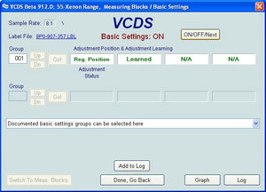

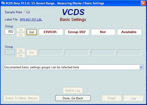

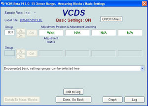

    Вот сходил всё посмотрел, выкладывая скрины и объясняю что делал....
    Скрин 1(55 группа->Basic Settings->001 группа, далее нажал ON\OFF\NEXT->)
    Скрин 2(понастраивал фары->нажал ON\OFF\NEXT)
    Скрин 3(Судя по всему обучилось->Done)
    Далее полез в группу 002, увидел скрин 4,тобишь error.....видимо послее надписи learned 002группа уже не нужна...после всех операций ошибок нет.
    Единственное не понятно, что за менюшка на скринах ниже значений, что там выбирать можно?!

    Ну там выбор доступных базовых установок для этого блока .Тех что данная версия VCDS знает .

    Ты если эту менюшку открываешь то видишь то что написано в lbl - какие группы базовых есть в блоке . Открой и посмотри . Я кстати тоже не помню на память все группы по всем моделям :smile42: Возможно запоминание происходит в другой группе на гск

    Подожди, тоесть надпись learned на третем скрине нифига не значит?
    После всех манипуляций ошибок никаких не появляется
    Завтра попробую глянуть что в менюшке
