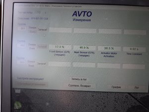

    Подскажите, на почти вроде как ровной поверхности показания датчиков следующие

    Может датчик подогнули когда двигатель снимали для капиталки? Теперь адаптация фар зависает, пишет ждите, невозможна коррекция и тд..
