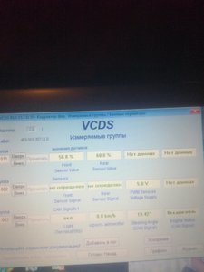

    6DE10688-594F-4E46-AA32-0D96E9D78E66.jpeg Добрый вечер, подниму тему. Пытаюсь адаптировать фары на q7 2014 год, дохожу до шага выбора групп, а у меня там такого нет. Что не так? Старая версия vcds? Использую 11.2

    Привет!!! Тоже есть непонятки по фарам. После включения фар опускаются вниз, потом вверх и замирают. Как по мне , так это высоко светят. В блоке 55 ошибок нет, по датчикам на относительно ровной поверхности (в гараже) такие вот показания см. скрин. Это норма или датчики врут??? При езде, изменяются % G76 sensora , но не оч значительно 1-2 %....

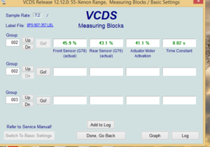

    Всем привет. Прочитал много про адаптацию, но так и не могу справиться со своей...начинаю по " инструкции" и все зависает на 001 канале с надписью ждите...минут 20 ждал, без результата. Тест работает, вниз, право-лево, вверх. По датчикам тоже не понятно, проценты меняются вольтаж не нахожу

    Вот что выдает.
