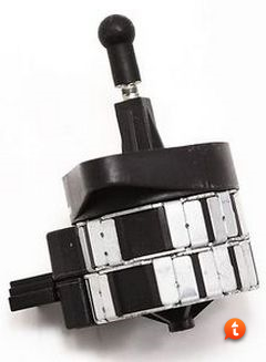

    В моторчиках стоят которые фары шевелят
  11. nurjr
    nurjr Живу я здесь
    6 окт 2013
    1.092
    a6/c5 3.0 03г.
    Вот катушки стоят они в фаре

    Спасибо за наглядность.
    Они как снимаются? Фару нужно снимать?
