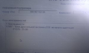

    Всем привет!
    Нужна помощь в подсказке.
    Беда такая, помыл дроссельную заслонку, все правильно собрал, провёл адаптацию ДЗ ВАГ-КОМом, завел двигатель и наблюдаю следующую картину, на заведенном двигателе появляется ошибка по ДЗ.
    После снова глушу, провожу адаптацию (Адаптация ОК) завёл и все повторяется, в чем может быть проблема?
    Проводку проверял, подсосов в ДС нет. Может сталкивался кто?

  15. KoSSmO
    KoSSmO Новичок
    27 фев 2015
    88
    A6 C5 2.4 BDV 03г.
    Может быть причина в износе графитовых дорожек в самом дросселе?
    В этом видео парень как раз говорит об этих дорожках http://www.youtube.com/watch?v=doRsgRaCnEs

  20. KoSSmO
    KoSSmO Новичок
    27 фев 2015
    88
    A6 C5 2.4 BDV 03г.
    Да с прогой все нормально, ездил в сервис пробывал на их оборудование проблема осталась:shock:
