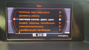

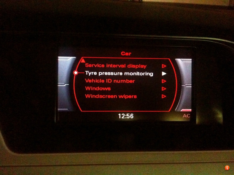

    Вот такой пункт в меню car:
  5. veild
    veild Участник форума
    11 фев 2010
    453
    есть такой пункт:thumbup: его просто нажать и всё?

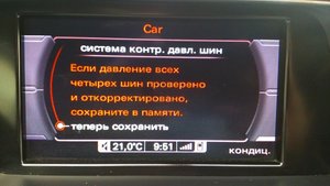

    Да, нажать. Он спросит подтверждение. Авто не должно двигаться во время процедуры. Машина запомнит параметры.
    Рекомендуется делать такую процедуру после каждого изменения давления колес и тем более шиномонтожа...

    Датчиков у нас в колесах нет. Ставьте любые диски. Машина штатно оборудована системой "слежения" за давлениями в шинах. Как, правильно написали - инфо поступает от блоков АБС (+ESP)/
    Если вы изменили давление в шинах, необходимо сохранить данные в памяти.
