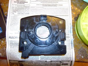

    Все привет, может тема не нова, ну пусть будет повторение мать учение))))
    Все началось с того что затеял я собрать комплект мультируля (оказалось собрал да еще и с подогревом руля), встал вопрос по замене подрулевого кольца, старое работало без проблем, а вот новое как я и ожидал авто встретила очень приветливо двумя желтыми лампочками, а при попытке проехатся еще и большим красным восклицательным на весь экран))) почитав форумы и вычитав ошибку, в которой черным по белому говорилось что адаптация датчика G85. не в норме, ну чтож сделаем ее, надо на ровной площадке проехаться покрутив рулем туда сюда и остановится выровняв руль точно посредине, затем подключаем ваг ком, вкл зажигание надо зайти в блок абс-3, затем войти в меню вход 11, выскочит окно логин надо ввести 40168, должно появится сообщение что код контроллером принят, далее идем в базовые настройки, в окошко вводим 060, и жмем выполнить, вуаля ошибки пропали и адаптация в норме))) положение руля можно отследить в измерениях значение 4, там будет видно как только руль трогаете значения изменяются у меня от ноля в обе стороны почти одинаково 560 и 555, приятным бонусом стало то что я сначала попробовал не 060 канал а как писали 01, и что вы думаете там, а там прокачка тормозов при помощи ваг кома, то есть не надо помошника при прокачке тормозов, надо всего лишь следовать указаниям и блок сам качает жидкость и давит ее))) вот как век живи век учись)))
    да забыл еще вот что написать я тоже думаю что многие знают, а вдруг кому спасу подрулевое)))) при снятии и установке подрулевого надо смотреть на окошечко в верхнем правом углу, если там жёлтый кружок то оно установлено ровно по центру, если нет то аккуратно установить пока оно не появится)))
