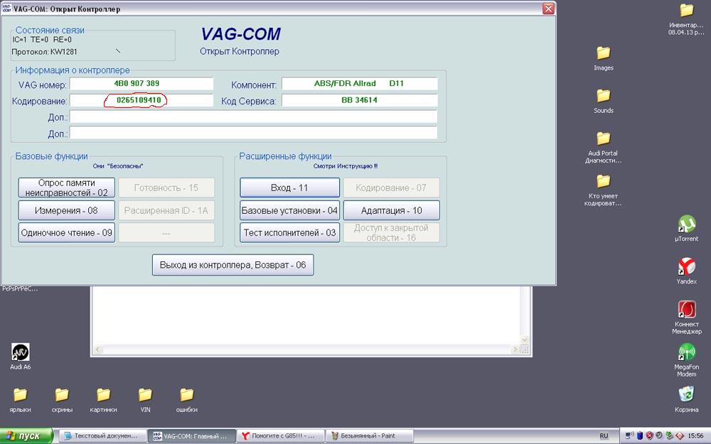

    40168 на сколько я понял подходит только для коррекции датчика угла поворота... а для кодировки блока нужен свой логин,информацию брал отсюда:
    http://www.audi-portal.com/ru/diagnostic/ecu_10079.html#1
    ты не помнишь, у тебя кодировка тоже много цифр???
    вот эта в смысле: Безымянный1.jpg
    там разве не должно быть "06297"??
    у кого как?

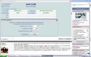

    то-ли я тупой, то-ли машина... при попытке кодировки двигателя код не изменяется... пробовал раз 20 из 05352 сделать 05302!!! нифига, причем если меняю последнюю цифру, то она меняется и код прописывается 05351 (как я понял типа А4)! и с каналом 60 приборки тоже беда!! что делать???
