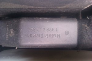

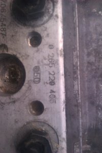

  8. Melkon&Ratkov
    25 фев 2014
    8.733
    Их нет "левых" и "правых" они есть ABS-EDL или ABS-ESP и т.д. передне или полноприводные . А остальное (мотор ,кпп, тормоза и т.д.) меняется кодировкой . Для того чтобы понять что у тебя сейчас и что должно быть не достаточно того что ты написал . Надо как минимум VIN и номер по ВАГ того блока который стоит на машине .
  9. TORT
    TORT Участник форума
    24 мар 2015
    120
    A6/C5 1.8TAPU 99г.
    вот VIN WAUZZZ4BZXN140022
    вот что у меня установлено
