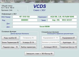

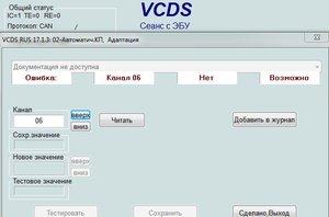

    Вот такая проблема, блок видится шнурком, в выборе параметров все показывает, в разделах блоки параметров 08 и адаптация 10 все горит красным, прощелкал много каналов, начиная с первого, везде одинаковая картина, пробовали разными шнурками, адаптацию сбросить ой как надо, что делать?

    10-00-тест-сохранить....и это не гарантия,что адаптация сбросится.
