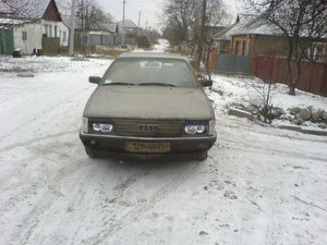

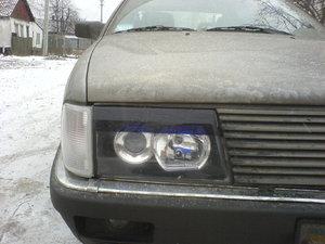

    А мне не понравилось как светят китайские фары ,и решил сделать вот такие ,свет очень хороший по сравнению со штатными оптика взята от А4 2004года,корпуса штатные ,стекло из пластика сомоклеянное

    респект!
    Смотрится только калхозно совсем. Синие фитюльки выкинтуь, пофоротники подтонировать. Идеально тебе бы подошли эти - [​IMG] от кетайской оптики. Чернотой покрасить черным и очень бы интересно было!
    Одним, помоему правым, могу поделится, второй профукал.

    Эти китайские нифига не светят а точнее в разные стороны а линза то вообще для вида светит хрен куда ,я себе уже их примерял ,у меня основная задача была сделать хороший свет ,так как очень часто езжу на дальние растояния ночью,Я сначала поменял отражатели на штатных фарах на новые ,но свет всеравно был узконаправленый ,самый лучший вариант получаеться при установки отражателей от девятки ,свет становиться более менее нормальным правдо это колхоз но намного лучше штатных отражателей ,плюс ещё вместо штатных туманок стоят линзы с ксеноном ,как нить скину фото как светят ночью

    Блин, молодчаша, я всё себе хочу на мерса 126 купе поставить линзу, но никак придумать не могу как мне это по-лучше сделать. Я хочу отполировать рисочки на стекле, чтобы оно просто прозрачным было и всё.

    А как ты напрвлял пучок света? Как я понял, ты вынул линцы с А4 и припаял вместо своих отражателей. Кака это сделать так, чтобы светило не в небо, а туда куда надо?

    Я их не припаивал а установил два шарнира и электро коректор ,чтоб они еще и регулировались и отрегулировал на стенде,ну и немножко попилял корпус фары а то не помещались линзы ,а стекло прозрачное я заказал должны изготовить из пластика или стекла там уже как получится это стекло я пока временно поставил,а насчет полировки рисок я не уверен что у тебя получится,и кстати если ты будешь ставить линзы хелла то уних сила света слабее проверенно на стенде чем те что я поставил и стоимость около 420гр меня как то жаба задавила
