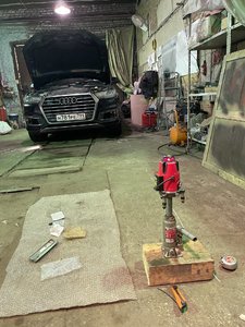

    После снятия бампера и установки ЕТРОНовских ДХО пришлось настраивать АСС. Дело не хитрое, на 60 мин с перекуром:
    - стреляем лазером вдоль борта машины задевая им переднее и заднее колесо одновременно (или должно быть одинаковое расстояние от луча лазера до них) для определения оси на которой надо установить лазерную указку-лучь (измеряем от указателя-линии лазера до зеркала радара АСС по горизонтали, примерно 24 см справа и 17 слева)
    - стреляем лазером высоту зеркала (можно тупо линейкой от земли расстояние по вертикали 52-53 см)
    - по замерам выше устанавливаем перед машиной в 4-5 м лазерную указку и направляем на зеркало радара АСС
    - добиваемся регулировкой болтов радара АСС отражение луча лазерной указки от зеркала блока АСС обратно на лазерную указку (ставим картонку экран ).
    На фото всё понятно.

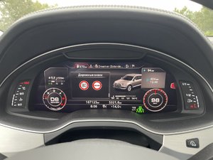

    Доехал я таки на машине до европы и оказалось, сто предикативный асистент, который бьет ошибку в украине ни в венгрии, ни в хорватии не работает - ошибка появляется точто так же при активации адаптивного круиза.
    Ктото знает как его отшить?
    Асистент распознавания знаков заработал как только заехал на венгерскую таможню и оказалось, что он сам по себе - к предиктивному ассистенту отношения никакого не имеет

    Не помню, как было, но сейчас он просто отключается галочкой в меню MIB. Такая галочка есть просто не действует? Или нет? Если нет, то может покопаться в том, какие меню активированы?
    Не имеет. Работает по карте сильно заранее, когда знаков и бинокль не увидать. Если видит другой знак, то сильно офигевает и пытается его игнорировать. Поведение типа - увидел знак временного органичения и сбросил скорость. Через нескоторое расстояние типа а может показалось и ну разгоняться. Утомляет отлавливать.
    P.S.
    Никогда не удавалось увидеть распознавания ни одного знака, кроме ограничения скорости.
