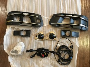

    Решил доустановить АСС... очень его не хватает после использования на 4L, где тоже доустановил его сам .
    Комплект почти весь собран.
    Не могу разобраться с необходимостью замены 19 блока интерфейса. Может кто проверить по вин WAUZZZ4MXGD054033 ??
