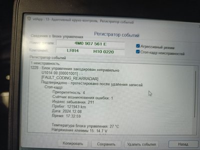

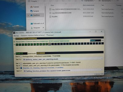

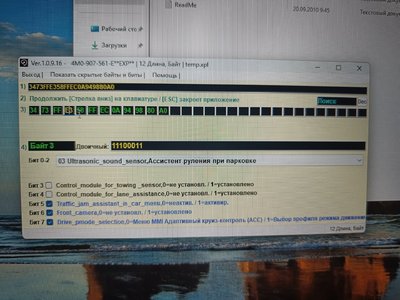

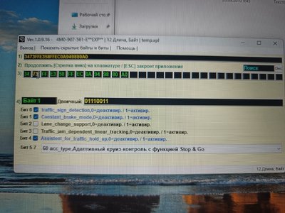

    Ребята , такой вопрос. Можете направить хотя бы куда что тыкать. После установки Side assista появилась ошибка в блоке 13 АСС о неправильном кодировании и АСС пишет что временно не доступен. Все функции и настройки доступны ну АСС не включается.. также появилвсь ошибка по двигателю. Из-за задних радаров видать где-то нажо доставить кодировки а вот где я уже голову сломал.... Хоть бы кто направил где искать. Буду очень признателен за любую помощь. Сравнивать кодировки тоде дело такое у всем смотрю всё равно отдичаются и цифры и буквы в кодах... Сдожно понять что у кого включенно...
