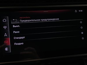

    Попробуйте поиграться с настройками в ММІ рано/поздно Одина держит авто по центру дороги, другая работает как вы описали. если не поможет то к ОД

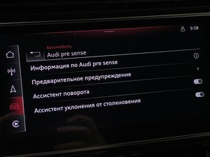

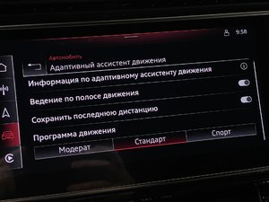

    Рано/поздно у меня есть только в "pre sense">Предварительное предупреждение, что как-бы вроде не имеет отношения к ACC
    А в настройках ACC есть только программа движения "модерируемая, стандартная и спорт", её влияния на удержание в полосе пока не заметил.
