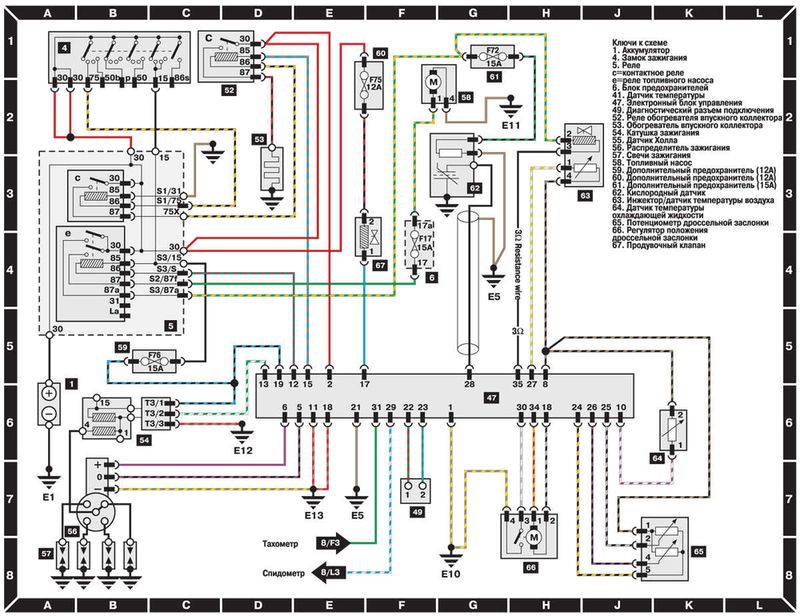

    И все таки на моем ЭБУ второй вывод датчика ДТОЖ, ДТВВ и первый выход ПДЗ идут не на массу на 8выход ЭБУ.

    Схема красивая, но не совсем точная. Впрочем, в данном случае особой роли это не играет.
    8 Вывод ЭБУ - это и есть земля (масса) этих датчиков (это верно для 35-пинового ЭБУ, в 45-пиновом номера контактов другие).
    Возьми мультиметр, и замерь выводы разъема датчика на корпус - один из них обязательно должен звониться. На втором выводе разъема при включенном зажигании будет +5 Вольт. :wink:
