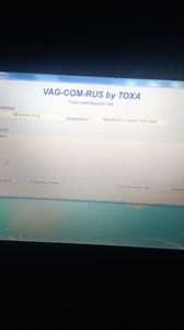

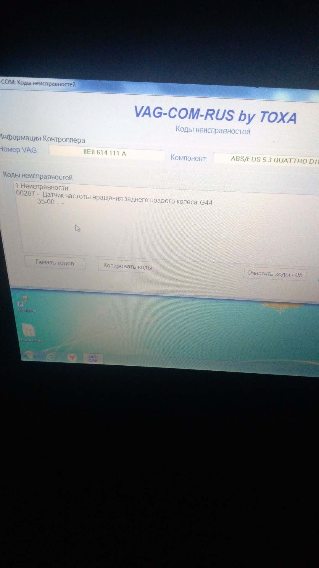

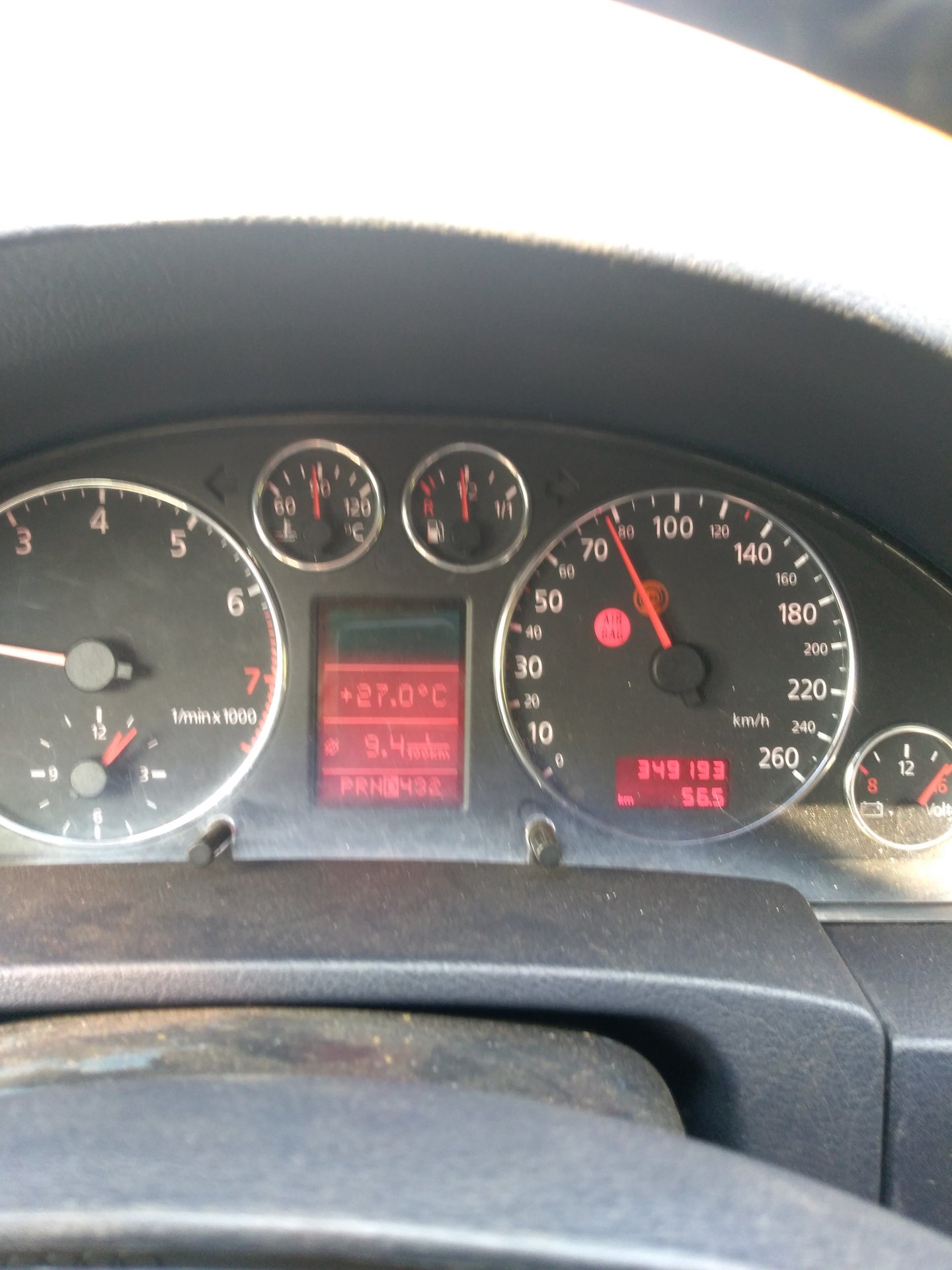

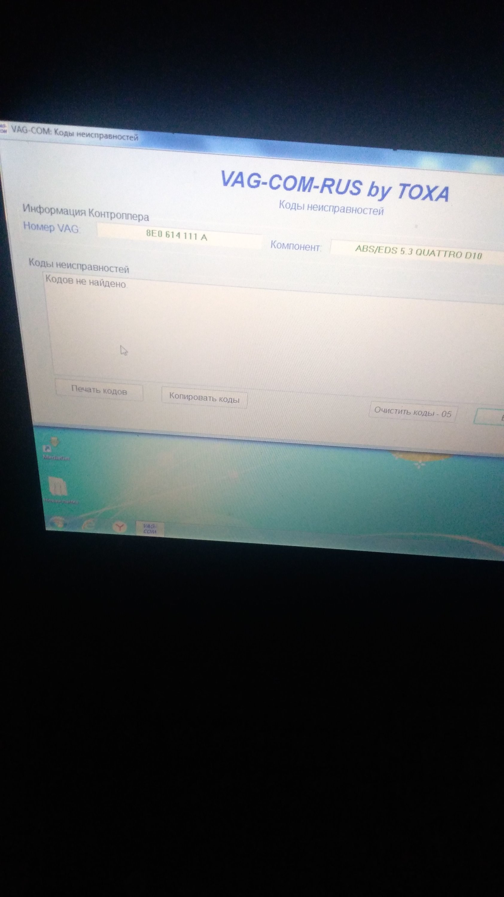

    Всем доброго утра! Парни вопрос по абс, был заменён сам блок, так же заменил три датчика, два передних один задний, выехал пробовать, проехал где-то с километр, писк восклицательный знак на всю приборку, останавливаюсь, захожу в блок абс, стираю ошибку, трогуюсь 500 метров опять ошибка, при движении вроде как слышу работу моторчика абс, потом как провал и восклицательный знак, как бороться, что лечить??? Подскажите пожалуйста. Блок без есп.

    Да в том то и дело на холодной не катается, ошибку кидает по заднему датчику

    Написал что проподает на холодной, Машина стоит ночь, утром удоляю ошибку, проезжаю 500-700метров ошибка

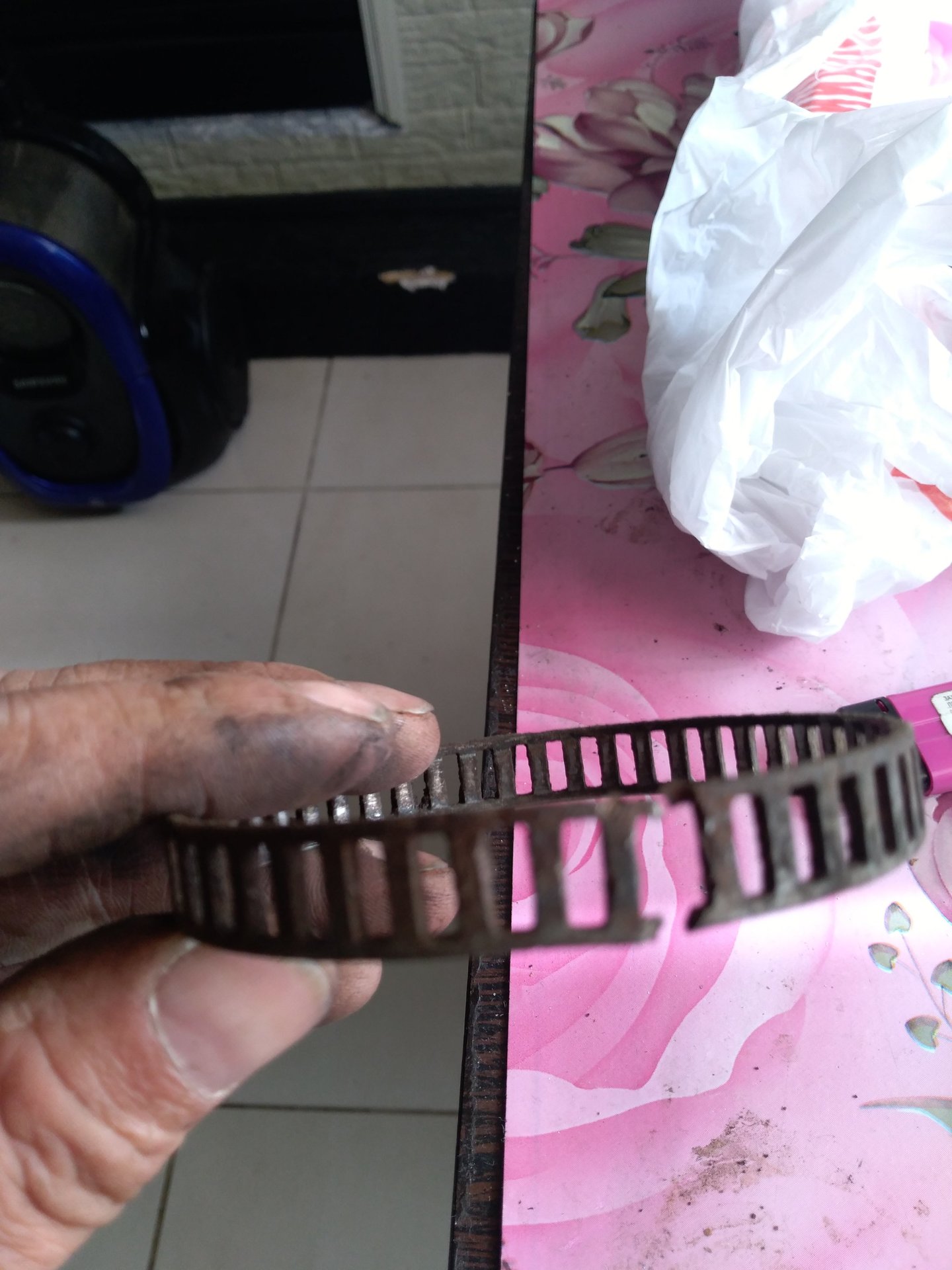

    Не брат суть не в этом, суть была все таки в кольце

    Теперь вот проблема где кольцо надыбать?????

    Сергей, зачем ругаться, я же не знаю экстрасенс не экстрасенс, я же выкладывал что пишет вагком ошибки, мне чтобы его посмотреть сразу надо было подвеску разобрать, на кватро не очень приятное удовольствие, но это уже всё в прошлом, итог я попедил его этот зласчастый абс. Большое всем спасибо.
