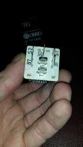

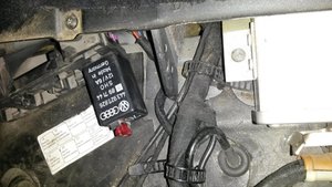

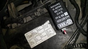

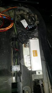

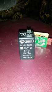

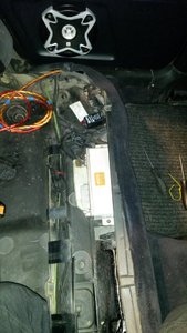

    Нашёл реле, но не в ногах а под задним сидением, рядом с блоком АБС.
    Реле на мой взгляд исправно, когда включаю зажигание-контакты в реле смыкаются, нажимаю на кнопку АБС-контакты размыкаются, ещё раз на кнопку-контакты опять сомкнулись, выключил зажигание-контакты разомкнулись...
    Что теперь искать? лампа так и горит, нет реакции на мучения релюшки...

    Прозвонил проводку от каждого датчика до блока управления (под задним сидением) всё звонится отлично! на массу ни один провод не пробивает.
    Нашёл реле с предохранителем, оно на мой взгляд исправно.
    Включаю зажигание-реле замыкается;
    Нажимаю кнопку АБС-реле размыкается;
    Опять нажимаю кнопку АБС-реле замыкается;
    Выключаю зажигание-реле разомкнулось...
    При этом лампа не перестаёт гореть!

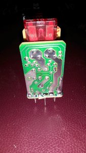

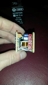

    Только добрался на компа, со свободной минутой бывает напряжёнка. Подожди надо подумать. Ты смотрел лупой на нарушение пайки. Там надо смотреть не только на основной плате, но и глубоко на основании где выводы соединяются.

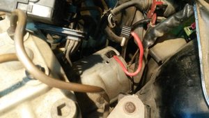

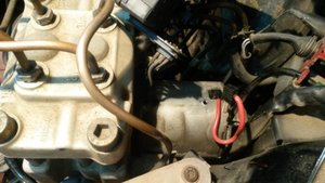

    Мотор который стоит на гидроблоке как и когда должен работать?
    Как его проверить? (сам мотор)
  15. Roman_AUDI80
    Roman_AUDI80 Участник форума
    13 янв 2013
    142
    A80/B4, 2.8AAH 92г

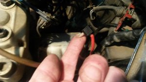

    Может я не правильно сделал, но я подал 12В с аккума на этот красный провод и провод начал искрить как при коротком...
    После нескольких попыток искрения мотор всё таки начал работать, после того как я отцепил провод всё началось сначала...
    Много искр а после начинает крутить...
    Диагноз: хана щёткам или КЗ внутри мотора?

    У релюшки где торчат "папы", с другой стороны то же надо смотреть нарушение пайки.

    Ты далеко пошёл, давай пока не будем лезть туда. ( если искрит , то наоборот щётки на месте).

    Окей, щя пропаяю релюху...

    Он при движении и торможении должен работать, опять же этот узел почти не отказывает. Если хочешь знать как работает, надо скачать с инета работу АБС, здесь объяснять долго будет.
