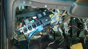

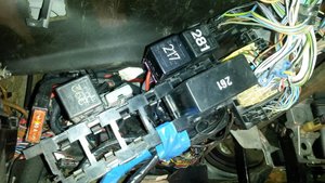

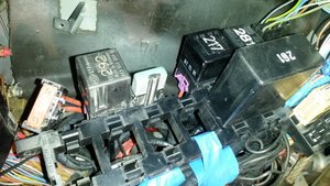

    #38 Roman_AUDI80, 28 фев 2015
    Нет у меня под панелью реле с предохранителем...
    вот всё что там есть
    1 слева под номером 292 это точно зуммер для фар и магнитолы, когда доставал он пищал....
