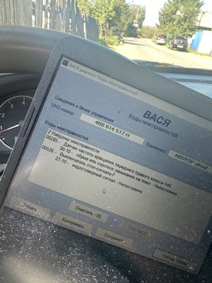

    Беда не приходит одна. Значит приехали с рыбалки а правое переднее колесо чуть ли не дымит. Плюнул все шипит. Ранее до этого вылезла такая ошибка. Это связано ?
    Ведь кто-то говорит что не связано, а кто-то говорит что блок абс приехал
    ауди а6 с5 2.7

    Для начала перебрать супорт а потом будет видно.

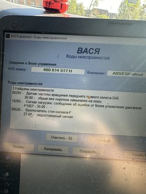

    Одно лучше другого

    Данные ошибки не влияют на вращения колеса.

    Вообщем сам суппорт клиник, направляйки устали. Тему можно закрыть
