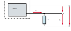

    выскажу свою версию
    ступица и датчик - исправны
    проблема во входном сопротивлении блока ABS в цепи датчика, с которого снимается сигнал (напряжение).

    Датчик то-ко-вый.
  7. sonic_a4
    sonic_a4 Живу я здесь
    25 авг 2013
    4.491
    A6/C6 3.2Q 05г.
    Да, но используют напряжение Us
