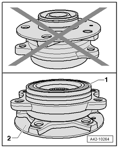

    на всякий случай

  10. sonic_a4
    sonic_a4 Живу я здесь
    25 авг 2013
    4.491
    A6/C6 3.2Q 05г.
    #130 sonic_a4, 23 мар 2014
    пытаюсь понять проблема в слишком малом зазоре или в слишком большом...

    скорее в слишком малом, потому как по датчику видно что его задевает магнитное кольцо (чуть еле заметная полоска, если внимательно приглядеться). Вот и хочу с начало убедиться в том что так есть зазор, а потом уже корчевать дальше, но пока никак нет времени этим заняться.
