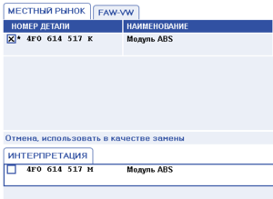

  11. Masterz
    Masterz Живу я здесь
    16 июл 2006
    2.316
    Латвия
    A6 AvQt '08 2.7TDi 6HP
    Из увиденного мной в ETKA - сильно сомневаюсь в произвольности выбора.
    Конкретно по Твоему номеру : 4F0 614 517 K.
    Этот блок заменён на 4F0 614 517 M.
    Для полного привода свои блока, для адапривного круиза - свои....
      6,3 КБ
      108
      6,2 КБ
      103
    S_M нравится это.
