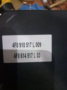

    Ребята, добрый вечер! Подскажите по следующему вопросу или ткните носом, где смотреть: блок АБС 4f0910517l009 периодически стала появляться ошибка 01435 датчик давления в тормозной системе g201. Местные электроник сказал, что сгорел провод в блоке, надо пропаять. В городе нашел одного человека, он пропаял контакт, причем не один, а 14 с его слов. Ставлю блок на место, на панели сразу загорются АБС, есп, ручник и чек и Вася выдает 00259 впускной клапан АБС в контуре переднего правого тормоза n99. Мастера толком ничего сказать не могут. Искать другой блок или что-то с этим делать?

    Доброго дня хочу узнать вы решили проблему с абс у меня такойже номер?

    Всем здравствуйте! Подскажите, поменял блок абс полностью, все подключил, через Васю ввёл кодировку со старого блока, кодировка прошла, ошибки ушли. Осталось только датчик поворота рулевого колеса. Прокачали тормоза. Попробовал проехать, покрутить руль. Потом подключил Васю и попытался адаптировать, но в 060 группу зайти не смог, хотя код вводил, выдал ошибку. И после этого на панели снова гирлянда. Ошибки по датчику поворота рулевого колеса g85. И появилась ошибка 00493-блок датчиков ESP (G419) - 008 Недостоверный сигнал. В чем может быть дело? Что не так сделал? И как это решить? Спасибо!

    Подскажите пожалуйста,какой блок подойдет вместо этого?
    Практически отсутствует на рынке именно этот(
  17. shekon
    shekon Новичок
    23 окт 2018
    39
    Белгородская обл.
    Приветствую! По собственному опыту, также ставил блок с другими цифрами. У меня передний привод и ставил тоже от переднего привода. Предварительно со старого блока через Васю снял кодировку. Новый блок кодировку принял. Гирлянда с панели пропала. Но осталась пока ошибка по датчику угла поворота рулевого колеса. И при трогании загорается parking brake malfunction. Хотя ручник работает. Но думаю с это можно исправить.
