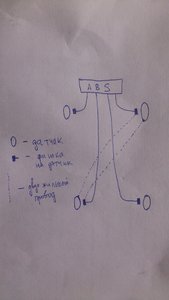

    подождите, подождите...Вы когда провода перекроссировали левый задний датчик подключали к правому переднему разъему , а правый передний датчик к левому заднему разъему??

    бросил провод от левого, заднего разъема (по нему ошибка) на правый, передний датчик.
    а от правого, переднего разъема бросил провод на левый, задний датчик.
    И ошибка перешла на правую,переднюю сторону.

    4 папы 4 мамы, от ксеноновых ламп, прекрасно подходят, собрал два двухжильных провода и воткнул в фишки и на датчики сзади и спереди.
    провода не резал, иголки не втыкал.
    а как надо было ?

    все верно))
    смотрите: цепь левого заднего(как ее понимает блок)
    - до перекроссировки - проводка до датчика + сам датчик(задний левый) == not ok
    - после перекроссировки - проводка до датчика + датчик(передний правый) == ok
    так понятней?
    PS перекроссировка по сути то же самое, как если бы эти датчики Вы физически поменяли местами

    после перекроссировки == not ok.
    ошибка на передний, правый ушла после перекроссировки, почему у вас == ок получилось ?

    задний левый = ok ( Вы же показания якобы с заднего левого видите, а по факту это с переднего правого)
    после перекроссировки цепь переднего правого:
    проводка передний правый + датчик задний левый == not ok

    хоть убейте не понимаю почему датчик плохой...
    я же просто продлил проводку от фишки задней левой на правый передний датчик...
      266,5 КБ
