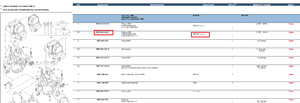

  16. Amodeus177rus
    Amodeus177rus Живу я здесь
    11 окт 2017
    2.723
    Volvo XC 90. 3.2.
    Я не встречал чтоб кто то заменил на другую, возможно и можно. А так по запчастям верно вместо А на конце предлагается заменитель с Е на конце.
    Безымянный.png Моё мнение приезжать к продавцу на авто и на месте подключать новый блок, предварительно старый сняв (Электронную часть).
    Edik111 нравится это.
