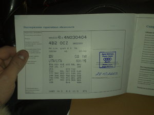

    Здравствуйте, господа! Воюю с ABS на своей 2003г кватро 2,4 BDV. ASR.ESP.ABS. Сначала начала отключаться, ошибки были по датчикам, но те целые. Решил что блок, перепаять не вышло. Заказал б/у целиком с таким же номером. Весь менять не стал, перекинул только электронику. Включил, ошибка - не правильно кодирован и в коде 0000. Почитал матчасть, начал пробовать. Немного помучился, вроде бы подобрал логин 07497 и прописал кодировку 06397 (не уверен с тормозами но чет в описании нет таких или я не туда смотрю, да и по другому не прописывается). Получилось не с первого раза, но в итоге все заработало, по крайней мере пиктограммы потухли, ABS работала, ошибок не было. Два дня! На третий, сел в авто, повернул ключ и запищал зуммер. На этот раз ошибка 01200 - питание клапанов ABS. Все что смог проверить на сегодня - питание на 6пине колодки, есть. Помогите, что не догоняю, куда копать?
      283,4 КБ
      82
