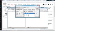

    По поводу того что этот мотор не шёл с механикой это ваша личная догадка или кто-то подсказал??
      248,1 КБ
      62
  5. РоманI
    РоманI Новичок
    25 апр 2018
    12
    Курганская обл.
    #925 РоманI, 22 май 2018
    Ух ты спасибо. Вот не знал. А почему тогда не перепрограммируется на механику?
    Может тогда коробку непонятную воткнули. Машину купил уже переделанную с ошибкой, поэтому не знаю толком ее истории(((. Ребята, которые постоянно мне машину ремонтируют говорят что несколько раз пробовали перепрограмиировать блок двигателя, но это не помогло, в болк заходят кодировку на механику ставят блок ее принимает а потом все равно ошибки абс и есц на приборке.

    по поводу не нашел ELSA вам в помощь, чтобы адаптировать эбу двигателя придется прошить его прошивкой под этот двс с механикой, методом кодировки ничего у вас не получиться.
    после того как прошьете эбу двс, в блоке абс надо ввести правильный ЛОГИН, затем правильную КОДИРОВКУ, и сразу не выходя из блока провести адаптацию датчика положения руля
    И всё только в этом порядке!!!
