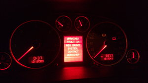

    Вот так у меня выглядит сие проблема, перемкнуты контакты на уровне ТЖ срабатывает сигнал, извиняюсь за качество видео, дело вечером было.
    и так просто скинут разъем, не обращайте внимания на ошибку AirBag"а снято сиденье с подухой.

    Ты говоришь АБС работает, но значек о его неисправности на приборке горит. А значек антибукса не горит.. если все работает, то это наверняка приборка. Она по моему в этой машине отдельно живет ото всего остального. Подкинуть заведомо рабочую надо:) и перевести бы, что она тебе говорит:)
  4. miha177
    miha177 Участник форума
    29 май 2012
    483
    A6 AWX1.9 TDi 01г.
    Перевод то известен "ПРЕДУПРЕЖДЕНИЕ! Неисправности в тормозной системой АБС. Обратитесь в мастерскую", а вот с приборкой проблем то вроде не должно она VDOошная, с 3 большими разъемам. Может кто знает как проверить на разъемах без подмены?А то боюсь я в моем мухосранске еще 5 лет приборку искать буду((

    Ну просто слишком много не стыковок. Если бы был обрыв или коротыш на бачке, то АБС наврядли ругалась бы. А у тебя приборка говорит что АБС не работает, но АНТИБУКС работает, и типа жидкости мало. Но при этом всё у тебя чётко работает. Дьявольщина:)
    И ещё есть такая мысль, но она правда чисто теоретическая. Что этот вот сигнал ( ! ) показывает тебе о том, что нужно ехать смотреть тормоза, а не о том, что с жидкостью проблемы. И искать надо проблему в проводке блок АБС - приборка. Потому что все блоки и датчики дают разные показания на мозги и на приборку. То есть по разным проводам, или каналам, кто сведущ поправит.
    В таком случае никакой дьявольщины нет.:) Но это не точно

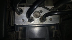

    Хорошо давай так скинь Vin и номер своего блока АБС глянем какой стоит и какой должен стоять
  9. miha177
    29 май 2012
    483
    A6 AWX1.9 TDi 01г.
    У меня етка стоит, все уже проверено,вроде все стоит как надо((
  10. Kopernik
    Kopernik Живу я здесь
    20 июн 2010
    1.096
    Тюменская обл.
    Ауди А6С5 2.8 APR на палке
    По твоему VIn должен стоять 4B0614517J или бош
    0 265 225 125
    а то что на фото это не он 4B0614517G может в этом проблема? Да и 4B0614517G нигде не бьется

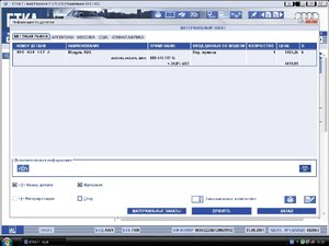

    Прошу прощения, но вроде все блоки производства БОШ.
    Мой блок БОШ 0 265 225 124 ..... 4B0614517G скинул скрин с етке по ВИН моему. Вроде все как надо! Бъется как J но в примечании G.

    Да они все бош но вот у тебя етка тоже указывает на другой номер детали почему стоит 4B0614517G вместо 4B0614517J вот это вопрос! Может они взаимозаменяемы? Но вот только для 4B0614517J бош идет под номером 0 265 225 125

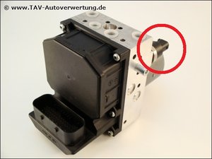

    Разглядывал в инете фотки блока и никогда не видел датчика на торце, я ведь его не проверял, что это за датчик?
      54,6 КБ
      74
  15. Kopernik
    20 июн 2010
    1.096
    Тюменская обл.
    Датчик давления 8E0907597
