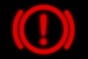

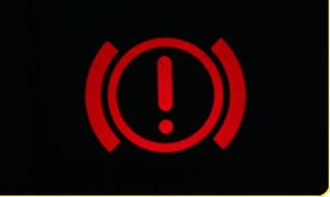

    Привет! Какой у тебя восклицательный знак горит?
    Такой?
    Или такой?
